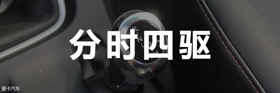

  分时四驱是一种最原始、纯粹的四驱方式,从Jeep威利斯到北汽212再到如今的牧马人,几十年来都没有变过。由驾驶者根据路面情况,通过接通或断开分动箱来变化两轮驱动或是四轮驱动模式,从而实现两驱和四驱自由转换的驱动方式。
看看这些全时四驱SUV分时四驱就是通过手动接通或者断开分动箱,来实现车辆两驱或四驱的一种驱动形式,结构十分简单。

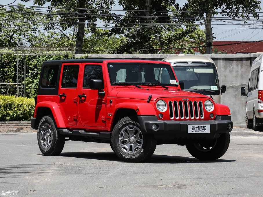

Jeep2017款牧马人由于分时四驱挂入四驱挡位后,车辆前后桥将采用牙嵌结构的硬连接,在高强度的越野时并不容易出现过热现象。因此粗活累活对于分时四驱来说都不在话下。
适时/分时/全时哪种好?当车辆行驶在例如公路夹杂积雪这种一会儿滑一会儿抓地的路面时,分时四驱的弊端就会显现出来。由于车辆没有中央差速器,H4、L4模式下的分时四驱并不支持在铺装路面行驶。因此在上述路面行驶时需要驾驶者不断调整驱动模式,或者只能干脆用两驱通过。
  对于分时四驱来说,它能够通过高强度越野的考验。四驱两驱可切换的设计,令它的燃油经济性比全时四驱更高。只是手动切换的操作方式略显繁琐,并且四驱不能在附着力良好的路面使用。

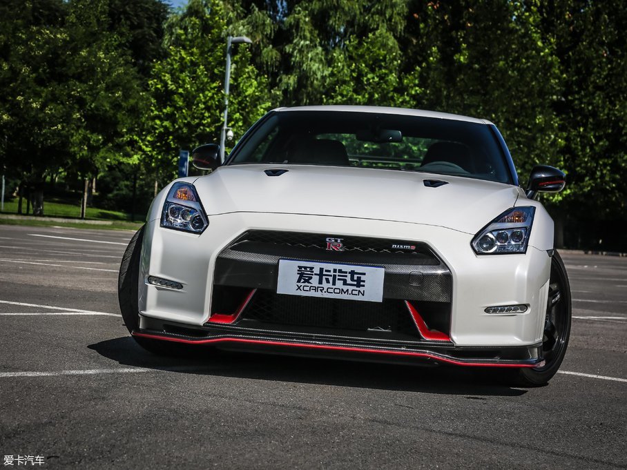

日产(进口)2015款GT-R除了SUV之外,一部分跑车和轿车也都配备了全时四驱。当然它们不是为了脱困,而是以提高有效驱动力和获得更可控的弯道极限为目的。
