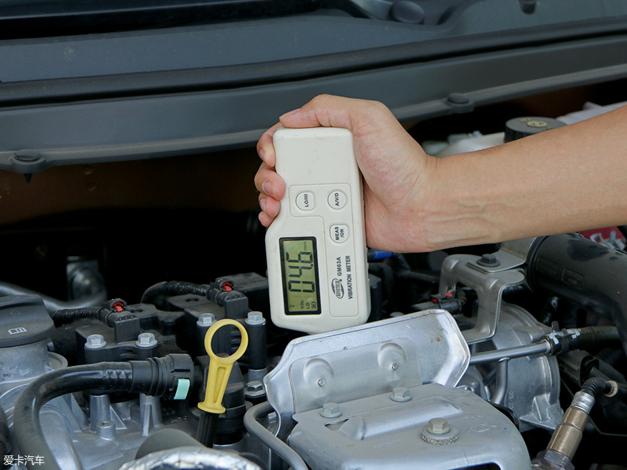

  振动测试环节中,我们通过使用手持式测振仪,对科沃兹的发动机在怠速运转状况下的振动情况,以及发动机在怠速运转状况下振动传递到车内的情况进行测试。
雪佛兰科沃兹品质测试在测试发动机怠速状况下的振动情况时,我们将在发动机上选择5个采样点进行测量,计算其平均值作为最终的结果。而测试的项目为振动速度,单位以“mm/s”计算。
科沃兹发动机怠速运转状况下振动情况测试数据
测试采样点 振动速度(单位:mm/s)
发动机中间 4.6
发动机左上 3.8
发动机左下 3.3
发动机右上 3.2
发动机右下 4.8
平均值 3.9

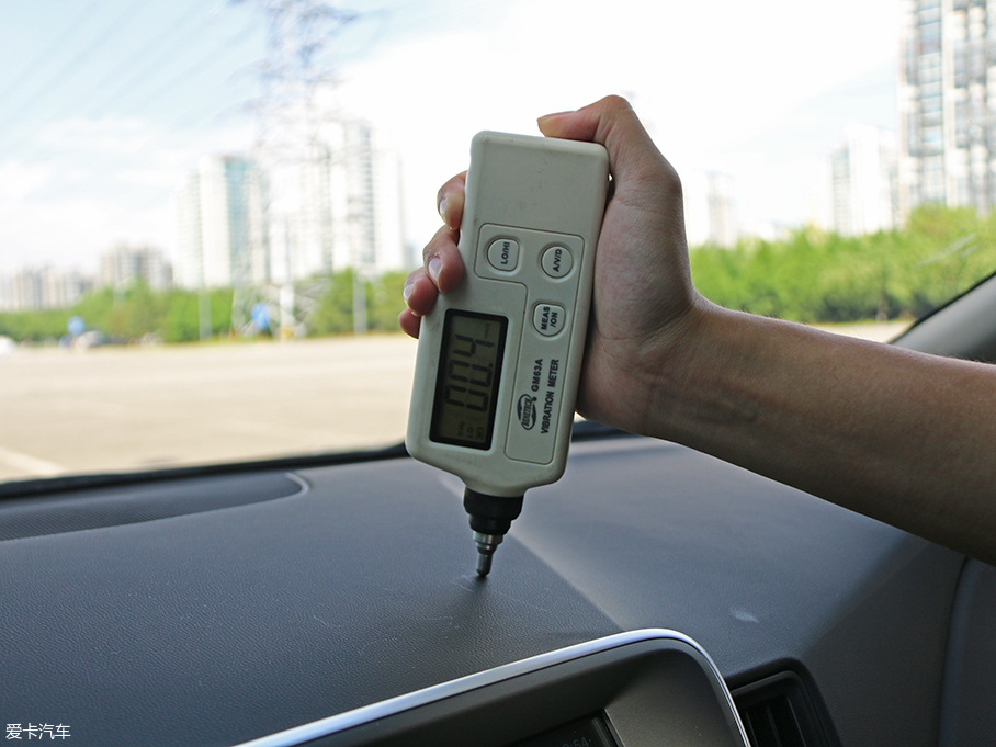

科沃兹品质测试保持发动机怠速运转的状态不变,关闭音响、空调等会产生振动的设备,此时我们在车内仪表台所测得的振动速度值为0.4mm/s。
  科沃兹在车内的振动仅为0.4mm/s,对于一款小排量三缸发动机来说,抖动一直是热议的话题,科沃兹车内振动的抑制做的较好,坐在车内基本感受不到发动机的抖动,噪音控制方面也能够令人满意。

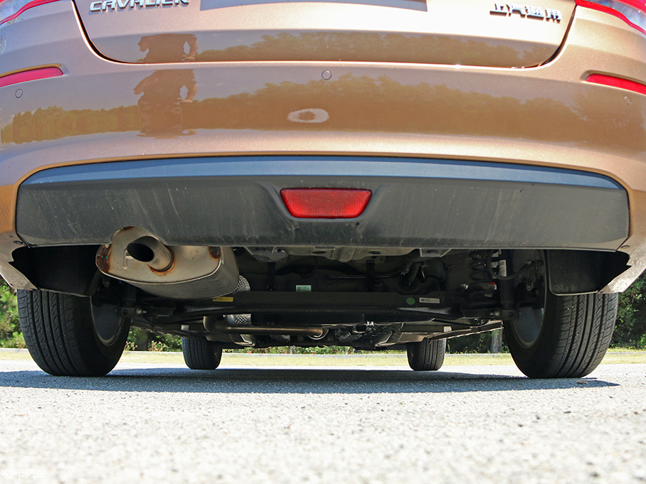

  科沃兹采用了前麦弗逊式独立悬挂,后扭力梁式非独立悬挂。该车底盘的调校比较扎实,行驶中能向车内传递清晰的路感。尾部采用的是隐藏式单边单出的排气布局,符合当下家用轿车的一贯风格。
雪佛兰科沃兹品质测试前麦弗逊式独立悬挂与后扭力梁式非独立悬挂的组合,与同价位车型并无太大的区别,符合家用轿车的定位。

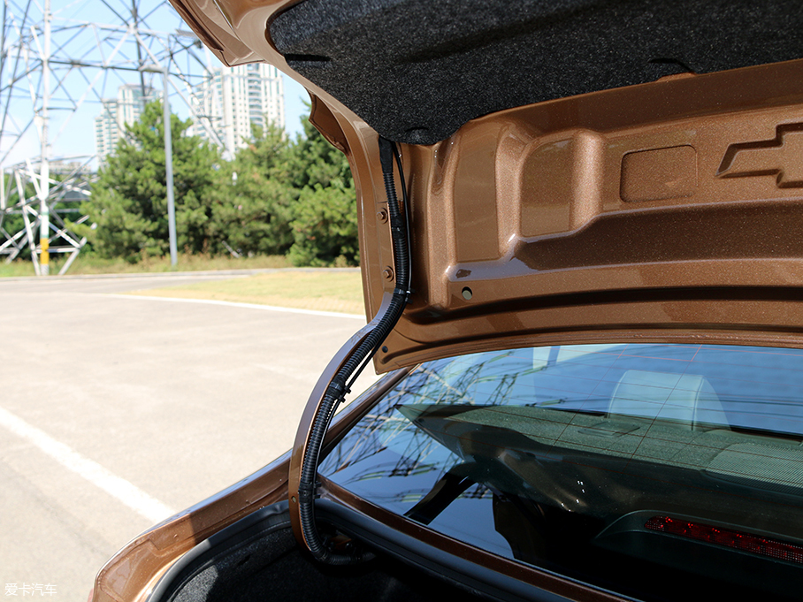

雪佛兰科沃兹品质测试行李厢盖的一侧布置了线路,该线路连接至主驾驶位的行李厢按键,驾驶员在不用下车的情况下就能打开行李厢,在别人需要装载物品时更为方便。
