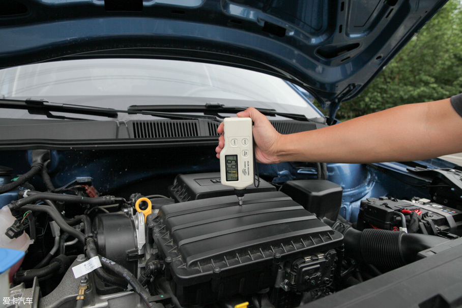

  这个环节中,我们通过使用手持式测振仪,对柯米克的发动机在怠速运转状况下的振动情况,以及发动机在怠速运转状况下振动传递到车内的情况进行测试。
上汽斯柯达柯米克品质测试在测试发动机怠速运转状况下的振动情况时,我们将在发动机罩上选择5个采样点进行测量,计算其平均值作为最终的结果。而测试的项目为振动速度,单位以“mm/s”计算。
柯米克发动机怠速运转状况下振动情况测试数据

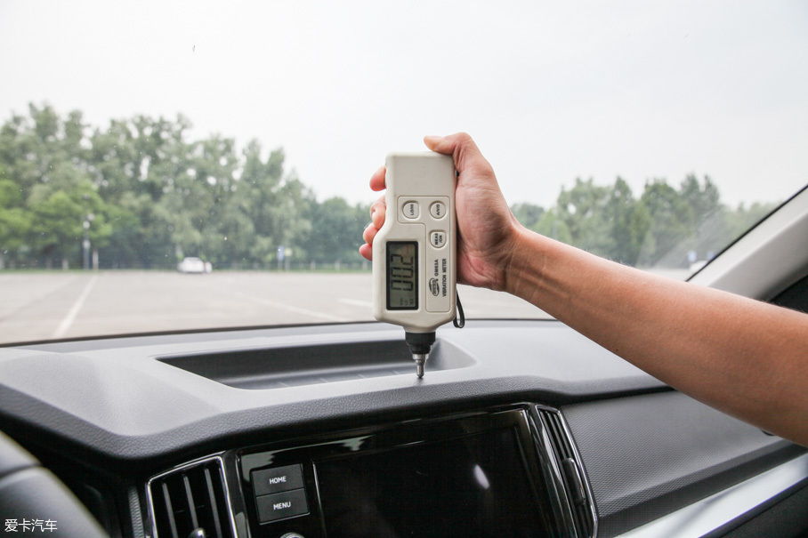

上汽斯柯达柯米克品质测试保持发动机怠速运转的情况不变,关闭一切能够引起振动的设备,如音响、空调等,此时我们在车内仪表台所测得的振动速度值为0.2mm/s。
  柯米克全系使用一台1.5L自然吸气发动机,它是大众集团全新研发的一款发动机,用于替换掉之前的1.6L发动机。和1.6L发动机相比,新的发动机排量虽然降低了0.1L,但是动力输出参数却没有大的变化,最大功率81kW(110Ps)/6000rpm,最大扭矩150Nm/3800rpm。
  8.78mm/s的平均振动值在直列四缸发动机里属于上等表现,这也为车厢内振动的抑制带来了好处。在关闭一切能够引起振动的设备后,我们在车内仪表台所测得的振动速度值仅为0.2mm/s,这对于整车NVH而言是非常不错的一个成绩,能够让驾驶者得到更加舒适的用车体验。

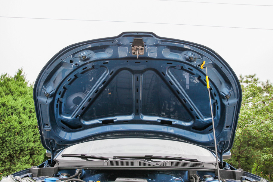

上汽斯柯达柯米克品质测试柯米克的发动机舱盖未安装有隔音棉,但经过实际测试发现,在高速行驶时车内的噪音抑制还是非常不错的。
上汽斯柯达柯米克品质测试柯米克的发动机舱盖采用单根机械顶杆进行支撑,上方的支撑孔位置比较顺手,实际使用起来方便快捷。

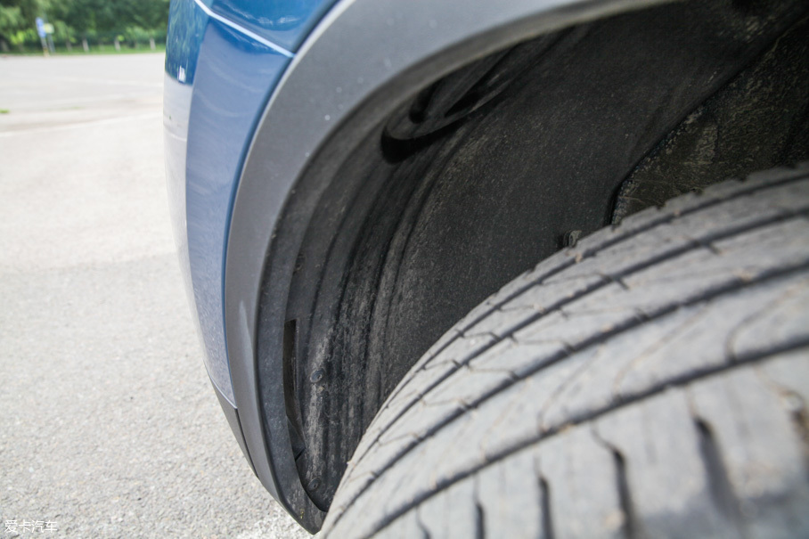

上汽斯柯达柯米克品质测试柯米克的前轮拱内覆盖有护板,能够有效降低行车过程中砂石与车身部件撞击产生的噪音。
