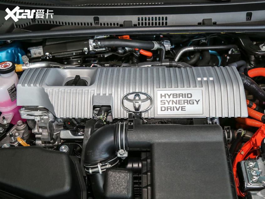

  说起强混动车,世界上最好最精妙的汽车动力混动系统当属丰田的THS(Toyota hybrid system)莫属,它属于强混合动力系统,电机和发动机几乎糅合在了一起。它不需要外接充电,电能自给自足,和内燃机动力一同发力,各补所短,从而节省油耗,基本上可以比同级别车型节省一半左右。
一汽丰田2019款卡罗拉 双擎丰田的混动系统属于混联系统,它依靠ECVT变速箱将两台电机和汽油机很好的融合在一起。其中,丰田并没有使用普通发动机,而是阿特金森发动机,更注重省油和高速扭矩的输出,低扭较差。而两台电机的作用是起到发电、动能回收,电机助力和E-CVT变速箱的太阳轮齿比切换。
一汽丰田2019款卡罗拉 双擎电机的出力,电池的充电,发动机的开闭可以非常自由的切换,中低速电动机出力,中高速发动机出力,也可两者共同发力,从而达到省油目的。
一汽丰田2019款卡罗拉 双擎丰田卡罗拉双擎就是这样一款混动车,它不需要外界供电,电能靠汽油机或者动能回收获得。你使用它,所有的习惯和汽油车完全一样。
一汽丰田2019款卡罗拉 双擎卡罗拉双擎使用了1.8L发动机+电机的组合。1.8L发动机最大功率为72kW(98Ps)/5200rpm,峰值扭矩142Nm/3600rpm;电动机最大功率53kW(72Ps),峰值扭矩163Nm。
一汽丰田2019款卡罗拉 双擎不过,由于电机和汽油机的出力特性不同,这套混动系统的发动机参数和电动机参数并不能叠加计算,官方公布的该系统综合最大功率为90kW(122Ps)。
