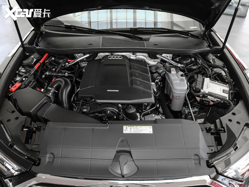

一汽-大众奥迪2019款奥迪A6L不同于48v轻混系统的有较强的电机助力和大幅改善油耗,12v轻混系统的主要目的并不是的降低油耗,而是体验上的优化。它让发动机启停更快,震动更轻微;减速滑行发动机熄火时,你依然有转向助力;汽车在起步时,小电机的微微助力也会让加速更灵敏。
一汽-大众奥迪2019款奥迪A6L目前,12v轻混系统主要在大众系的产品中应用,比如全新奥迪A6L 2.0T车型中就有这一轻混系统。、
一汽-大众奥迪2019款奥迪A6L40/45TFSI均搭载了2.0T四缸发动机,高功率版本最大功率为165kW(224Ps),最大扭矩为350Nm;低功率版本最大功率为140kW(190Ps),最大扭矩为320Nm。高低功率均搭载12v轻混系统。
一汽-大众奥迪2019款奥迪A6L而全新奥迪A6L的12v轻混系统对动力系统也有着轻微作用,它有一个功率为1kW左右的电机,在起步和启停阶段提供动力,让车辆起步更灵敏。
一汽-大众奥迪2019款奥迪A6L而奥迪A6L更强的3.0T搭载的是48v混动系统,它的最大功率250kW(340Ps),峰值扭矩500Nm。传动系统方面,新车全系标配7速双离合变速箱,而45TFSI和55TFSI车型还搭载了quattro ultra智能四驱系统。
