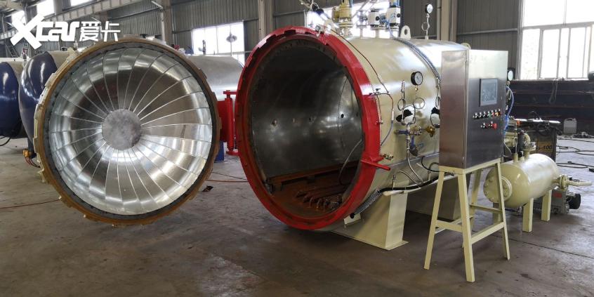

Audi Sport2021款奥迪RS 7干式碳纤维的制作方法与湿式碳纤维一样,都是以纤维布为原料。只不过干式碳纤维所采用的是预浸布,布上涂有环氧树脂。通过将预浸布放入钢制模具之后再整体放入热压罐成型。

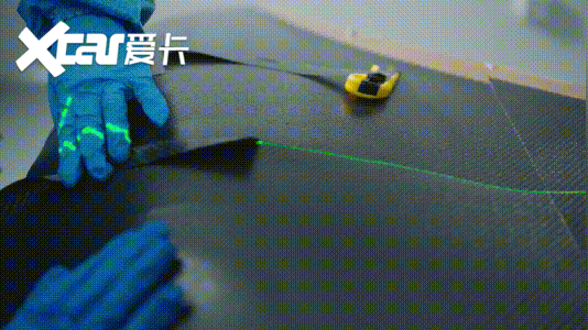

daogou对于部分精度要求更高的零件,例如发动机舱盖,技术人员会先在油泥模型或是钢制模型上铺好预浸布,通过激光和丝距进行定位,手工完成基础整形后,再覆盖阳模后送入热压罐。
Audi Sport2021款奥迪RS 7之所以要送进热压罐,是因为干式碳纤维件必须在特定的温度和压力下才能固化成型,所以需要用到热压罐。

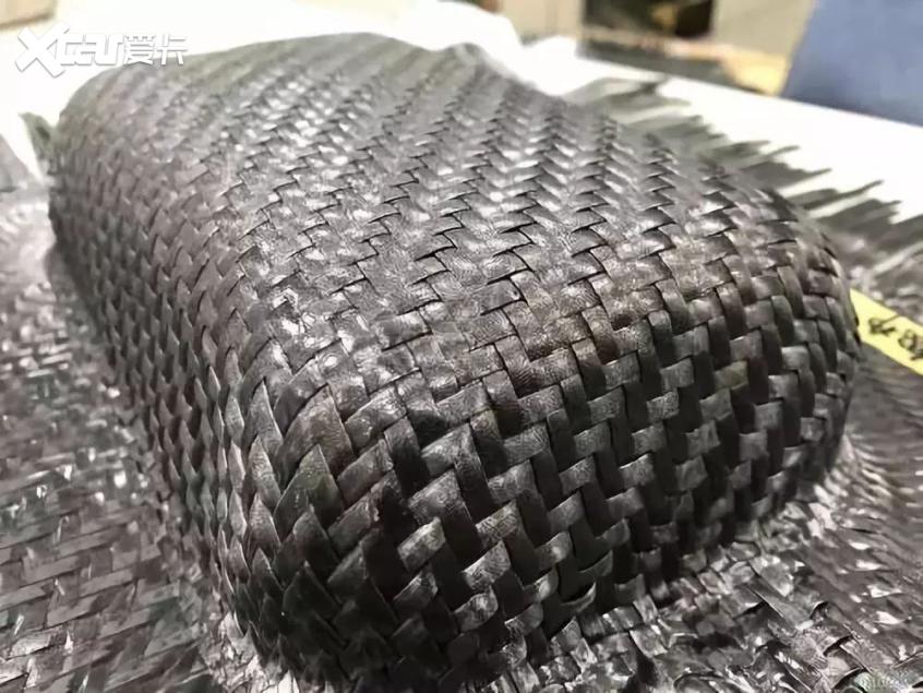

Audi Sport2021款奥迪RS 7湿式碳纤维的制作相比起干式碳纤维就要容易了太多,造价也是天壤之别。湿式碳纤维的主流制作方法基本可以分为两种,一是手糊法,具体操作可以按字面意思来理解。将没有提前浸泡过环氧树脂的碳纤维布裁剪成想要的形状后,先在磨具上刷脱模剂,之后每铺一层碳纤维布就刷一层环氧树脂作为粘合剂,直到完成。
  手糊法制成的湿式碳纤维零件优势在于不受场地和条件限制,动手能力强的人都可以自行制作。而且对于设备的要求较低,常温状态下即可成型,不必须加热塑形。但是缺点也是明显的,就是溢胶现象严重,大多需要成型后二次打磨。

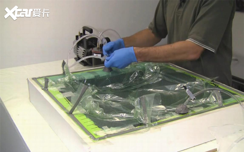

Audi Sport2021款奥迪RS 7湿式碳纤维的另一种制作方法就是抽真空法。制作方法和手糊法没有太多区别,但是环氧树脂不需要一层一层的大量涂抹。因为在制作的过程中就会先行铺设导管及导流网,导管的作用是充分引入树脂,导流网则是对树脂进行导流,使树脂更均匀的流递分布在碳纤布上。在抽真空之后会吸走多余的树脂,避免溢胶出现。
Audi Sport2021款奥迪RS 7在我国大学生方程式比赛中,各高校都在广泛使用抽真空法制作碳纤维零件。此前我曾于北京航空航天大学采访时见到了他们的碳纤维零件制作,正是使用溢胶更少,质量更轻的抽真空法。
