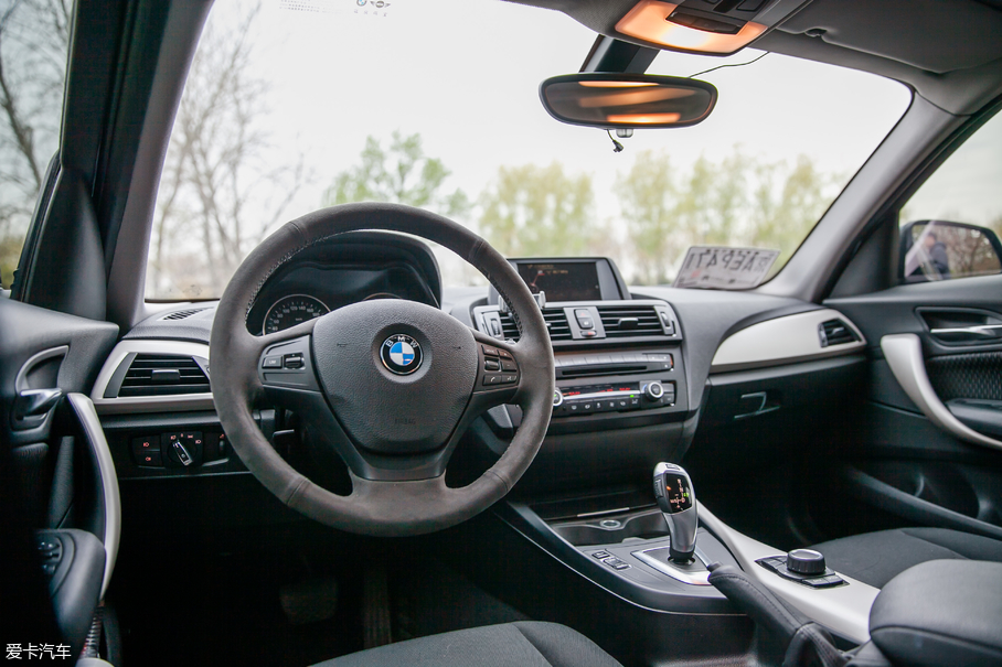

新车二手车之间该怎么选最新款1系两厢的内饰设计和这一代车型相差并不大,这虽然是辆二手车,但是它的内部并不会给人落伍、过时的陈旧感。

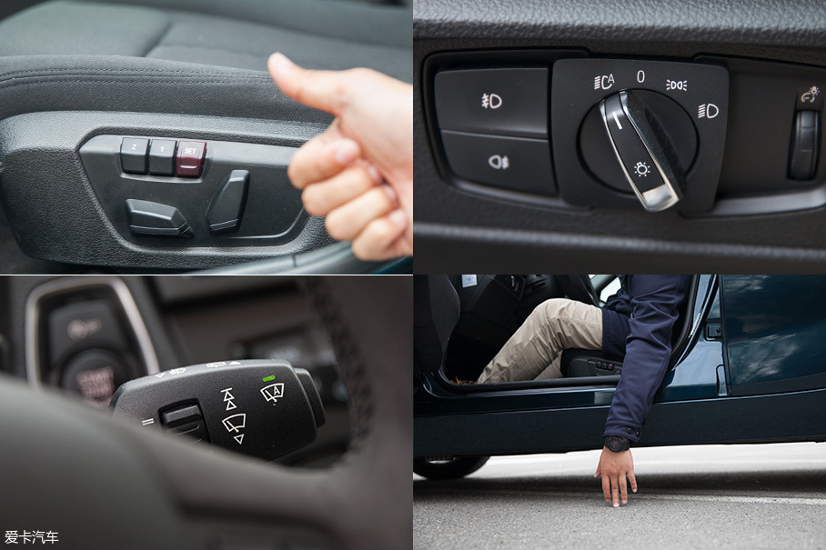

新车二手车之间该怎么选118i领先版在2013款1系的整个车系里算是中配,因此这辆车的配置并不高,但是座椅记忆、自动大灯、自动雨刷这三个配置是要给好评的。同时,比较低矮的坐姿放大了车速的直观感受,挑逗着驾驶者的驾驶欲望,给人印象很深。

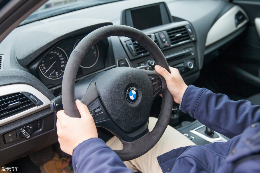

新车二手车之间该怎么选我自己给方向盘包了一层Alcantara,两个人缝了四个小时才完成。极大程度的提升了方向盘的手感。自己缝便宜一点,大概两三百块。除了自己动手之外还可以让商家缝,价格大概1000元左右。

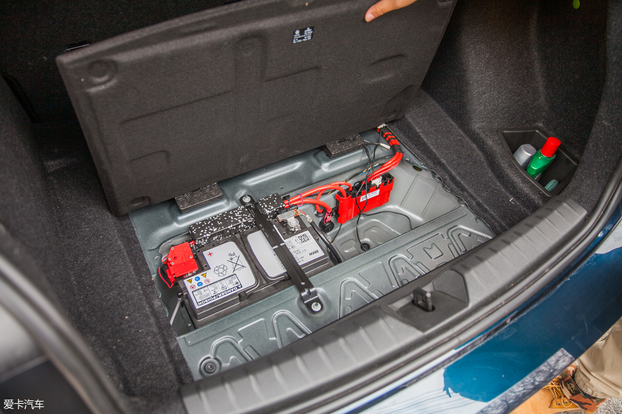

新车二手车之间该怎么选为了保证配重,1系的蓄电池被放在了行李厢下方。作为一个从小身陷机械不能自拔的人,我对于宝马工程师为了实现设计目标去妥协其他的做法十分认同,他们这股偏执的劲儿造就了宝马的魅力。

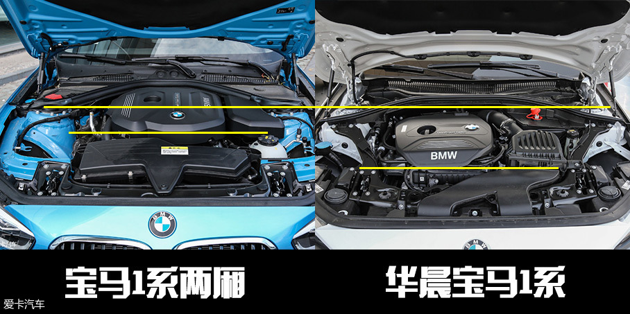

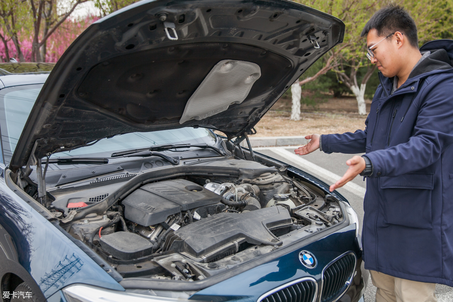

新车二手车之间该怎么选从发动机和避震器塔顶的相对位置,就能够看出这两辆车在研发时候不同的侧重点。1系两厢的发动机已经侵入了乘员舱,压缩了乘坐空间,但是得到了平衡的配重,为了操控牺牲了空间。国产1系三厢使用横置发动机布局,整个机器基本都位于避震器塔顶前方,最大化了车内的乘坐空间。

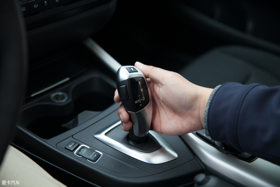

新车二手车之间该怎么选纵置的ZF 8HP变速箱进一步压缩了1系的乘坐空间,这台经常被挂上“完美”标签的变速箱与这台代号N13B16A的1.6T发动机搭配,在平顺性方面表现非常一般,不如丰田的4AT变速箱,这应该与它的接近全域锁止的液力变矩器设计不无关系。
新车二手车之间该怎么选宝马工程师把发动机放的尽量靠后,又把蓄电池放在了行李厢下方,导致本就不大的乘坐空间被一步步压缩。这一切最终的目的都是为了驾驶。这也是这辆车最最最吸引我的地方。

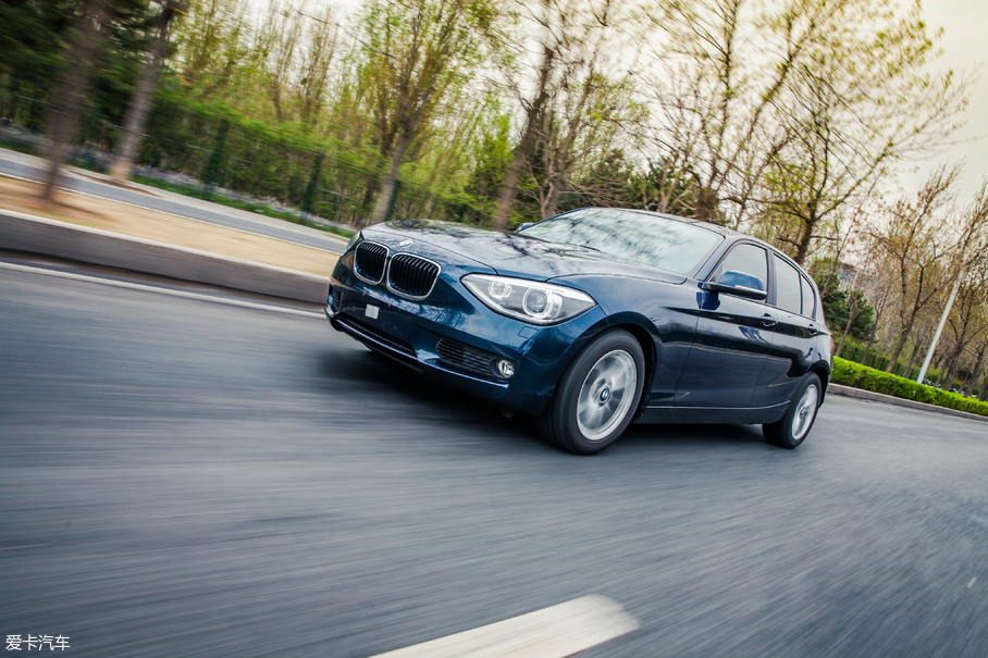

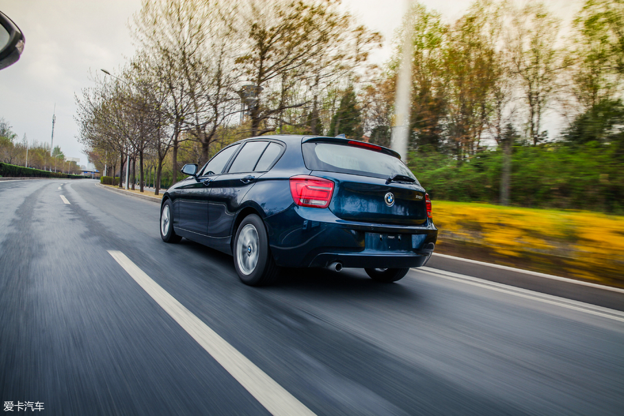

新车二手车之间该怎么选首先从印象最深的地方说起,当这辆118i的轮胎接近极限时,整辆车的姿态非常平衡,在弯中能够感觉到四个车轮是同时在滑,没有明显的转向不足、过度的趋势。118i配的这个205mm宽度的缺气保用轮胎,只算稍微探了探F20底盘的功力。
新车二手车之间该怎么选1.6T高功率发动机125kW(170Ps)的最大功率和250Nm的最大扭矩,能够刚刚好让人体会到BMW式的操控乐趣。弯中一脚大油门下去,车尾会微微甩出,由于马力并不大,因此车尾这样程度的摆动是十分温柔、可控的,反打方向即可救回后轮,这样的乐趣是前驱车无法给予你的。
新车二手车之间该怎么选除了驾驶,这辆车的悬挂也留给我很深的印象。怎么形容一下,软中带韧、刚柔并济,就像嚼QQ糖一样。小坑洼不生硬,大坑洼无起伏。这么写虽然看着有点夸张,但是悬挂整体给人的感觉真的找不出什么明显的短板。
新车二手车之间该怎么选N13B16A是宝马和PSA集团联合研发的产品,除了1系还被使用在MINI COOPER S、宝马316i、东风雪铁龙C4L上。动力的表现给90分,但是可靠性堪忧,比较容易出现烧机油的情况。我这辆车现在在我手上开了4000km,机油液位距离最低点还有标尺2/3的高度,机油消耗量还算正常范围。
