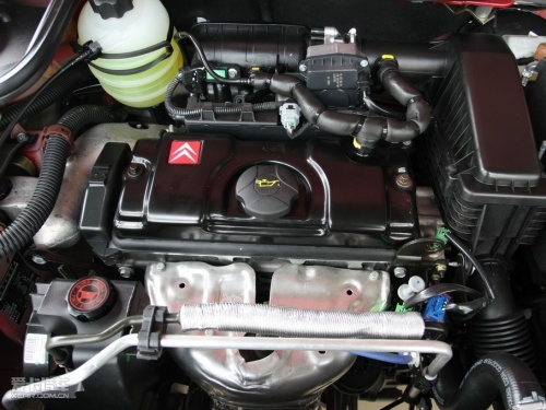

【TU3AF 1.4L发动机】

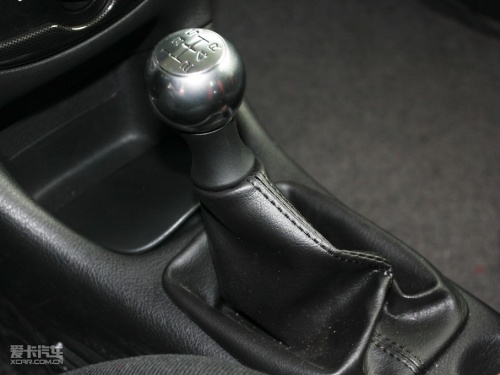

【C2的五挡手动变速箱】
    最大功率56Kw(76PS)/5300rpm,峰值扭矩120N.m/3400rpm的发动机数据虽然在同级中处于劣势,但搭配5挡手动变速箱,再加上雪铁龙知名的后轮随动转向技术支持,直线加速虽然算不上很给力,但“弯道王”的称号信手拈来!C2也凭借其富于操控乐趣的特点深受广大车友青睐,而根据爱卡网友提供的C2 1.4L手挡车型每百公里平均油耗为7.28L。这样的成绩对于C2来说实属不易,要知道TU3AF可不是什么技术先进的新机型,而是通过对老富康上那台TU3JP改进而来(使用电子节气门、加装三元催化器满足日益严苛的排放标准)。而由此我们得出的C2 1.4L手挡车型年均燃油费为:
