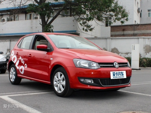

上海大众 2011款POLO 两厢
【2011款POLO】

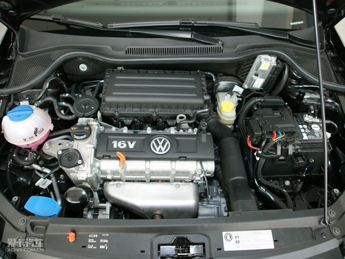

POLO发动机
【POLO1.4L发动机与晶锐相同】

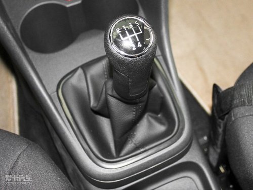

POLO手挡变速箱
【POLO的五挡手动变速箱】
