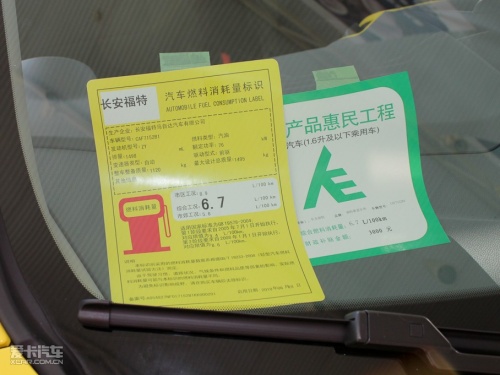

店内新车的风挡上均能看到下图中汽车燃料消耗量标示

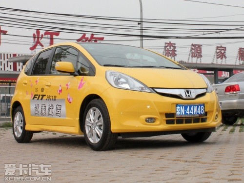

广汽本田 2011款飞度
【飞度1.5L自动挡工信部所示油耗】
长安福特 2010款嘉年华 两厢
【嘉年华1.5L自动挡工信部所示油耗】
