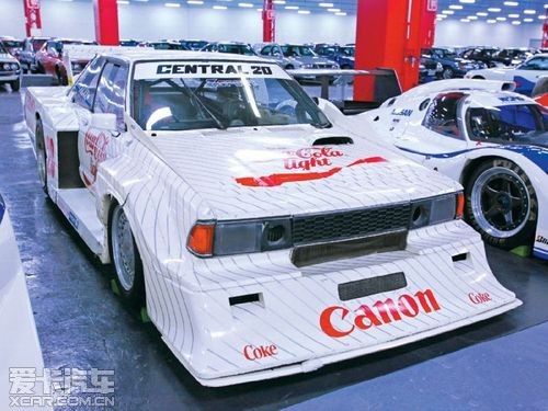

Bluebird Super Silhouette赛车
    得益于良好的基础设计,这代蓝鸟在赛车运动方面也有一些建树。当然,开头不太好,1981年10月,在澳大利亚举行的“Bathurst 1000”(Bathurst是位于澳大利亚新南威尔士州的一个城市)耐力赛当中,第六代蓝鸟赛车参赛,但因为过热而退赛,未取得成绩。之后不久的1982年5月开始,使用最大马力高达570ps的LZ20B/T型赛车发动机的Bluebird Super Silhouette赛车出现在了Group.5组别的比赛当中,车手是当时在日本赛车界声名显赫的柳田春人(注11)。这款赛车当时立刻在“富士グランチャンピオンレース”(Fuji Grand Champion race,通称“富士GC”或者“富士GC系列赛”)的第二站当中取得了季军,在“RRC筑波チャンピオンレース”(RPC Tsukuba Champion race)的SS-Class取得了亚军。1982年10月,基于第六代蓝鸟的赛车再次来到“Bathurst 1000”耐力赛,这次取得了总排名第八,组别冠军的好成绩。1983年的富士GC,Bluebird Super Silhouette赛车更是以不败之姿连胜三场。1982年12月和1983年12月,蓝鸟赛车分别取得了「RRC筑波チャンピオンレース最終戦」的SS-Class亚军和冠军。

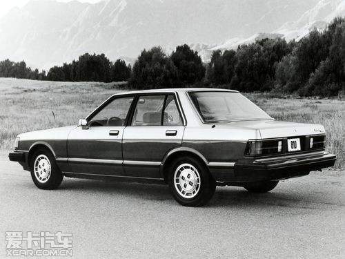

Datsun 810 Maxima(G910),Sedan版车型
    当然,在发布之初的1980年,这款车架番号G910的车并非称为Maxima,当时她根据不同的配置级别被叫做Datsun 810 Deluxe或者Datsun 810 Maxima,以区别于之前的相当于第五代蓝鸟的六缸车型的北美版本的Datsun 810。这是Maxima这个名字首次出现在日产自动车的产品当中。随后,在1982年,这些车架番号G910的车一律改称Datsun 810 Maxima。1984年,也就是这款车的产品周期的最后一年里,随着日产开始在北美市场推行日产品牌,这款车的名字又变成了日产Datsun 810 Maxima(此车的1984年版本的一个特征是车尾同时有“NISSAN”和“Datsun”两种徽记)。

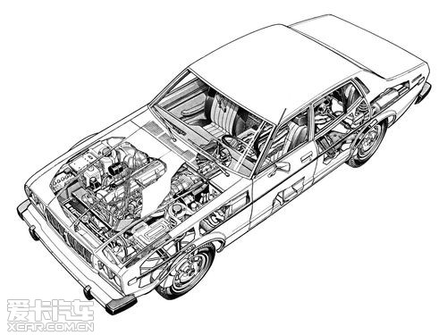

Datsun 810 Maxima(G910),Sedan版车型的剖视图
    除了名讳的不同,这款车也比标准的第六代蓝鸟要大一些,轴距长了99mm以提供更大的乘坐空间,并且她有一台更大的2.4L排量的L24E型直列六缸自然吸气SOHC发动机,具备150ps的最大马力,这一动力水平在同时代的车型的同等排量发动机当中算得上相当不错。另外,这款车还有一款柴油动力型号,使用一颗2.8L排量的LD28型直列六缸自然吸气SOHC发动机,具备91ps的最大马力。搭配的变速箱则包括5速手动变速箱和Jatco提供的4速自动变速箱。

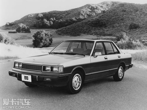

    在当时的北美市场,这款初代Maxima,竞争对手是丰田Cressida(相当于丰田Mark II的出口用版本车型),而和丰田Cressida一样,她也提供四门房车和五门旅行车两种车身样式。而这款车也是Maxima车系当中,迄今为止唯一的一代前置发动机后轮驱动(FR)车型。(未完待续...)
