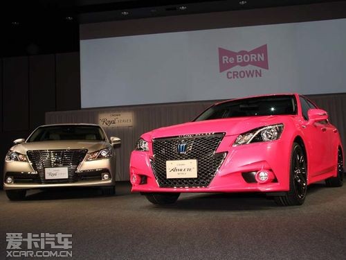

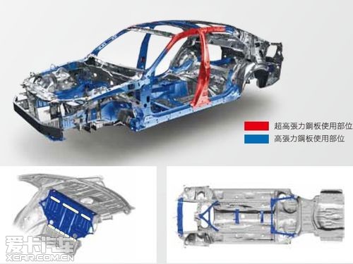

    而与号称“Zero CROWN”的第十二代车型的皇冠隔了两代之后的第十四代车型则是真真正正的换代车型,诸个方面所采用的设计革新程度相当之大。除了自然而然的车架本体的变更(车架本体不改用新的设计算什么新一代车型?),降低了车辆的重心,提高了车身的刚性(全车架43%比例使用高张力和超高张力钢材制造)以外,新一代皇冠的最大的设计改变在前后悬挂上。虽然从大体样式来讲,第十四代皇冠采用的前后悬挂搭配依旧是前双摇臂、后多连杆的悬挂搭配,但其具体设计已经和前代车型大为不同。
新皇冠解析
【新皇冠的车架采用了43%比例的高张力和超高张力钢材制造】

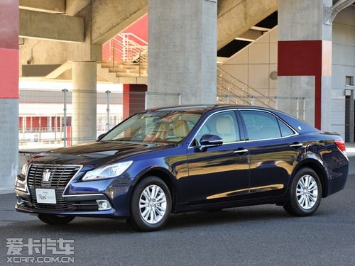

    在动力驱动系统方面,新皇冠同样也进行了一定程度上的改良。从车型上来讲,第十四代车型,可以跟之前的第十三代、第十二代、第十一代车型一样继续细分为偏重豪华和舒适的Royal和偏重运动性的Athlete两个版本。而从动力装置的特性方面来讲,又可以分为汽油版和混合动力版本两种。我们下面关于新皇冠的动力系统的解说也将分别针对这些不同版本的车型来进行。
新皇冠解析
【丰田第十四代皇冠Royal版本车型】

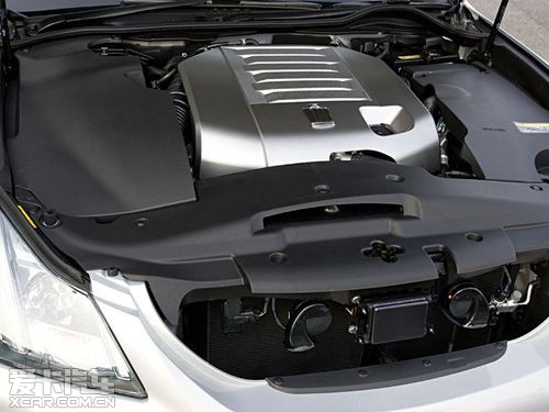

    首先我们来看看Royal版本、汽油动力的新皇冠。这款车使用4GR-FSE型2.5L排量V6自然吸气直喷发动机,具备203ps/6400rpm的最大马力和243Nm/4800rpm的最大扭矩,搭配的变速箱则为丰田A761E型6速自动变速箱。这款变速箱由爱信代工,是爱信现时下的主力的乘用后轮驱动车、纵置安放式的6速自动变速箱TB-61SN型的一个亚型。但需要特别说明的是,丰田旗下车型使用的爱信代工的变速箱,一向并非标准型号,而是经过了丰田特别订制的型号,虽然丰田自动车订货量巨大,但因为设计经过为丰田车型的专门匹配而进行的修改,成本反而经常比爱信的标准型要高。
新皇冠解析
【第十四代皇冠2.5L排量车型搭载的4GR-FSE型V6自然吸气直喷发动机】
    熟悉丰田车的朋友可能已经看出来了:这不就是之前第十三代皇冠的2.5L排量车型用的动力装置吗?飞轮端的动力输出数字比起十二代车型(日规版本)的2.5L型号或者IS250、GS250等雷克萨斯品牌车型的同番号发动机要低,以牺牲最大输出为代价进一步优化了输出曲线。没错,就是这样,丰田这次并没有给2.5L汽油车型的新皇冠更新动力装置,显然,他们觉得这种动力已经够用了,而4GR-FSE型发动机优秀的平顺性和静肃性,以及良好的节油能力在今天依旧算得上相当好的。
