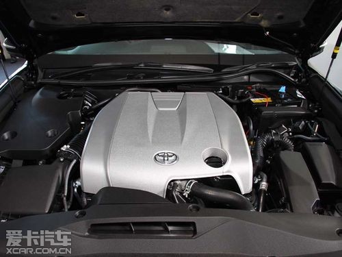

    Athlete版本的汽油动力车型则继续分为和前代车型一样的2.5L排量型号和3.5L排量型号。前者使用的动力装置和Royal版本的汽油动力车型完全相同,同时也提供4WD车型可选。后者则使用3.5L排量V6自然吸气的2GR-FSE型发动机,标称飞轮端输出数字为和前代车型的同番号发动机相同的315ps/6400rpm最大马力和377Nm/4800rpm最大扭矩。但其具体的设计和实际的输出曲线则有了新的变化——原因无他,丰田这次首次在2GR-FSE型发动机上配备了对进排气双侧的气门正时可进行调整的Dual VVT-i系统,而之前的,包括新款雷克萨斯GS350之类的新锐车型配备的2GR-FSE型发动机也只是在进气侧有VVT-i系统而已。
新皇冠解析
【除2.5L的4GR-FSE之外,Athlete版本还配备拥有Dual-VVT机构的2GR-FSE型发动机】
    Daul VVT-i的运用也让新皇冠Athlete版本的3.5L排量车型的2GR-FSE型发动机成为了所有2GR-FSE乃至整个GR系发动机当中最强的一个。这一设计的引入,让此款发动机本已相当平顺的输出曲线可以变得更为顺滑,同时,对燃效方面也有些微改善。当然,对发动机进排气双侧的气门进行调整的装置的配备,在今天来讲并非什么新鲜事,本田、宝马、日产的车型当中,这都是早已有之的事情。但就算到今天,进排气双侧的气门可调在量产车当中都是相对鲜见的事情,在一向在对量产车运用复杂技术比较保守的丰田的车型当中,更是相当少见。不过,需要说明的是,在辅助技术的运用方面看似保守的丰田所制造的发动机,实际效能一点也不低,2GR-FSE就是个最好的例子,这款3.5L排量的自然吸气发动机,虽然原厂公布的飞轮端输出数字并不骇人,但至今都几乎是同级发动机轮上马力最强大的之一,完全可以力压排量更大(3.7L)的日产VQ37VHR型发动机和有两颗涡轮加持(3.0L排量)的宝马N54B30型发动机。

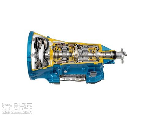

【新皇冠首次引入了丰田AA80E型8速自动变速箱】
    这款3.5L排量的新皇冠Athlete也换上了新的变速箱,也就是丰田AA80E型8速自动变速箱。这款变速箱同样由爱信代工,是全球首款量产化和实用化的乘用车用8速自动变速箱,其原型是爱信推出的TL-80SN型变速箱。这也是丰田自动车首次在纵置6缸发动机车型上配备8速自动变速箱(雷克萨斯RX350 F-Sports美规车型则是丰田旗下首个配备8速自动变速箱的横置6缸发动机车型)。就像大家通常所知道的那样,8速变速箱更为绵密、同时范围也更大的变速齿比,可以带来更好的平顺性和燃烧。但任何新设计都有其双面性,虽然8速变速箱看起来很美,但未必就适合匹配所有的发动机。

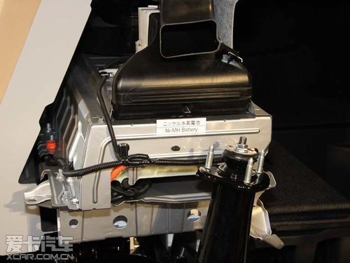

【丰田第十四代皇冠混合动力车型的电池组,相比旧款车型,能量密度更高,体积更小】
    按照丰田自动车官方的说法,新皇冠HEV车型实现了“丰田式的Downsizing”(丰田自动车现任社长的丰田章男语),达到了“与V型6缸发动机相当的动力性能”。而就今天所能了解到的新车预订情况来看(截止发布前的12月20日,预订量已经达到12000辆以上),新皇冠HEV在整个车系的各种版本车型当中所占的比例也极大。
