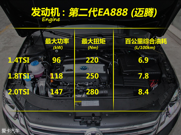

    而迈腾在空间上依然保持了出色的水准,相对海外原版B7加长的80mm,使得前后排空间非常充裕,现在这个中级车市场,你要是不加长都不好意思上市了。行李厢容积只有560L,算是正常的大小,好在内部比较规整,但是跟速派比起来那就没得比了,因为速派有掀背式尾门,操作性上更加便利。

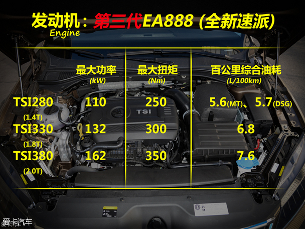

    此次更新换代,全新速派应用了最新的MQB平台和第三代EA888、DQ380变速箱。我们先对比下两代EA888的动力参数。
全新速派TSI280 VS 迈腾1.4T
发动机代号 EA211 EA111
最大功率 110kW/5000rpm 96kW/5000rpm +14kW
最大扭矩 250Nm/1750-3000rpm 220Nm/1750-3500rpm +30Nm
百公里综合油耗(MT) 5.9L 6.7L -0.8L
百公里综合油耗(DSG) 6.1L 6.7L -0.6L
发动机质量 125kg 112kg -13kg
爱卡汽车网制表 www.xcar.com.cn
全新速派TSI330 VS 迈腾1.8T
发动机代号 第三代EA888 第二代EA888
最大功率 132kW/4300-6250rpm 118kW/4500-6200rpm +14kW
最大扭矩 300Nm/1450-4100rpm 250Nm/1500-4500rpm +50Nm
百公里综合油耗(DSG) 7.3L 8.2L -0.9L
发动机质量 135kg 137kg -2kg
全新速派TSI380 VS 迈腾2.0T
最大功率 162kW/4500-6200rpm 147kW/5100-6000rpm +15kW
最大扭矩 350Nm/1500-4400rpm 280Nm/1700-5000rpm +70Nm
百公里综合油耗(DSG) 7.6L 8.1L -0.5L
发动机质量 133kg 137kg -4kg
1    全新速派除了使用全新的MQB平台外,最大的亮点莫过于全系更换了更高效的动力总成,动力参数全面提升。与之前第二代相比,第三代EA888在原有的缸内直喷基础上增加了歧管喷射从而达到双喷射系统的效果。在轻度发动机工况下,使用歧管喷射,避免直喷情况下产生雾化不足的情况。在中度发动机工况下,使用双喷射系统,兼顾燃油经济性和动力、排放性。在高负荷工况下,使用缸内直喷系统,爆发全面动力。
1
    第三代EA888系列发动机已经应用在最新的奥迪Q5、大众凌渡等车型上,而速派则是国内第一台搭载EA888的中级轿车,目前一汽大众迈腾和上海大众帕萨特依然使用第二代产品,可以说全新速派在各方面尤其是核心技术上抢得了先机。在动力对比这一环节上,第三代EA888相比第二代产品,不仅动力性能提升很多,而且油耗还相应的降低了,迈腾搭载的是第二代产品,论动力总成素质,不如全新速派。
