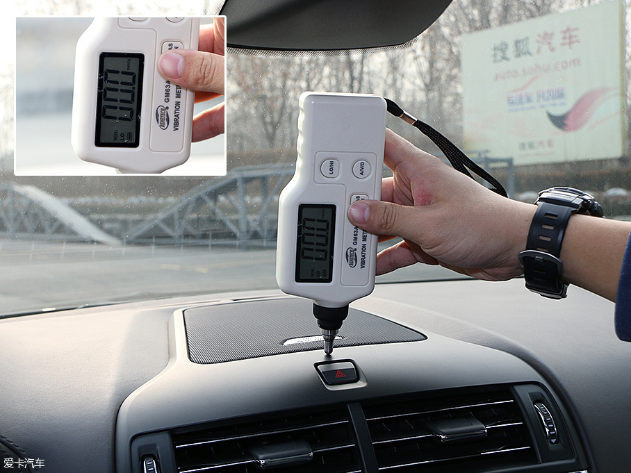

  (八)发动机怠速振动测试
  这个环节中,我们通过使用手持式测振仪对林肯大陆总统版的发动机在怠速运转状况下的振动情况,以及发动机在怠速运转情况下振动传递到车内的情况进行测试。在测试发动机怠速运转状况下的振动情况时,我们将在发动机装饰罩上随机选择5个采样点进行测量,计算其平均值作为最终的结果;而测试的项目为振动速度,单位以“mm/s”计算。
林肯大陆总统版品质测试在测试发动机怠速运转状况下的振动情况时,我们将在发动机装饰罩上随机选择5个采样点进行测量,计算其平均值作为最终的结果。测试的项目为振动速度,单位以“mm/s”计算。
2017款林肯大陆总统版 发动机怠速运转状况下振动情况测试数据
测试采样点 振动速度(单位:mm/s)
发动机装饰罩位置1 1.6
发动机装饰罩位置2 1.9
发动机装饰罩位置3 5.6
发动机装饰罩位置4 4.7
发动机装饰罩位置5 3.8
平均值 3.52
爱卡汽车网制表 www.xcar.com.cn
林肯大陆总统版品质测试保持发动机怠速运转的情况不变,我们特意在林肯大陆总统版仪表台中部唯一采用硬质材料的位置进行测试,发现车辆对振动的抑制非常有效,此时在车内仪表台所测得的振动速度值为0.00mm/s。
