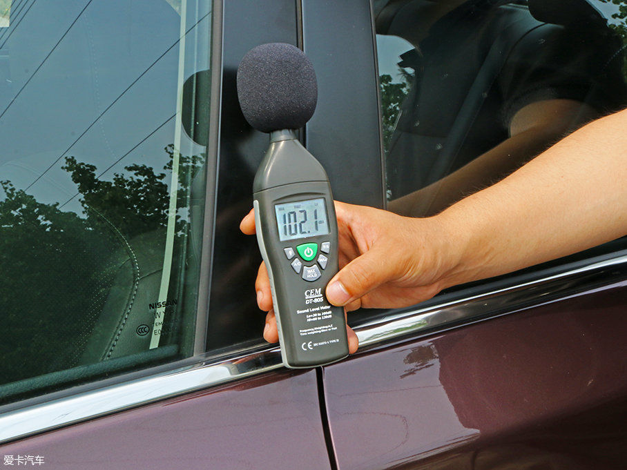

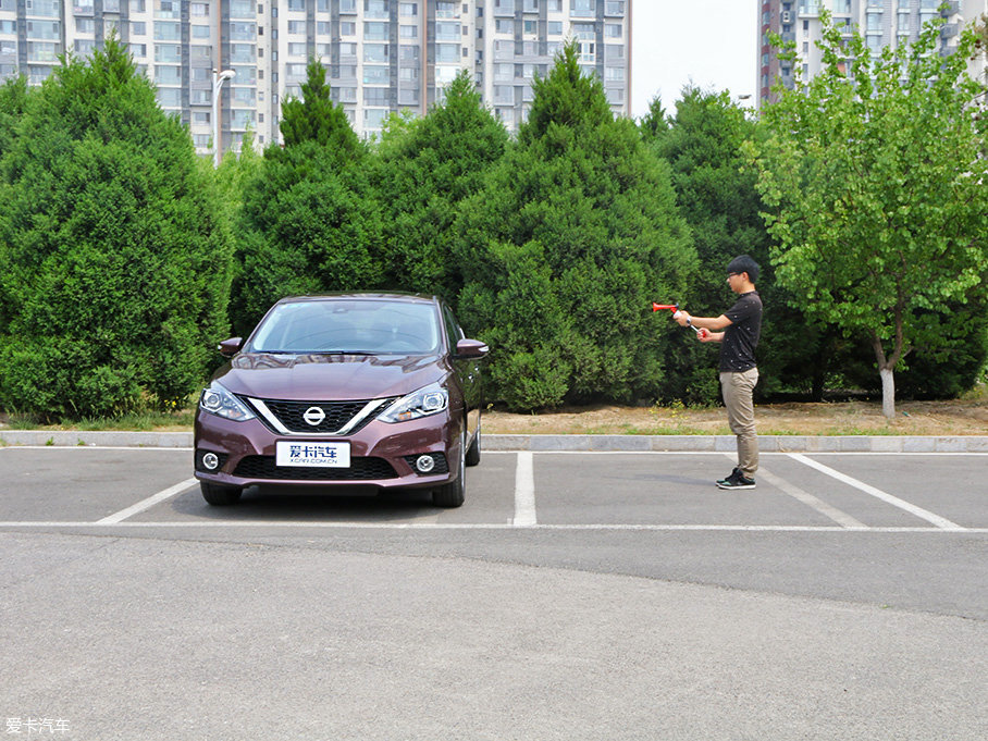

东风日产轩逸舒适度测试首先,我们关闭车辆的所有门窗,并且让发动机处于熄火状态。再通过车外的人工噪音源(气喇叭)与车内的噪音测试仪,测量轩逸的隔音降噪水平。

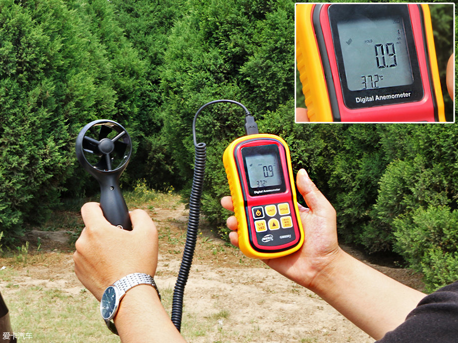

东风日产轩逸舒适度测试由于外界因素会对测试结果产生影响,所以我们先用测试仪测量了当时的风速与气温。测得的风速为0.9m/s,空气温度为37.2℃。

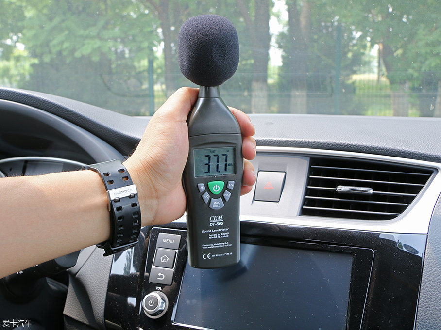

东风日产轩逸舒适度测试当车辆发动机保持熄火状态时,关闭门窗,此时车辆内部采集到的噪音值仅有37.7dB,隔音能力在同级别车型中较为优秀。
东风日产轩逸舒适度测试在车外按响气喇叭的瞬间,测试仪采集到的噪音值为102.1dB。

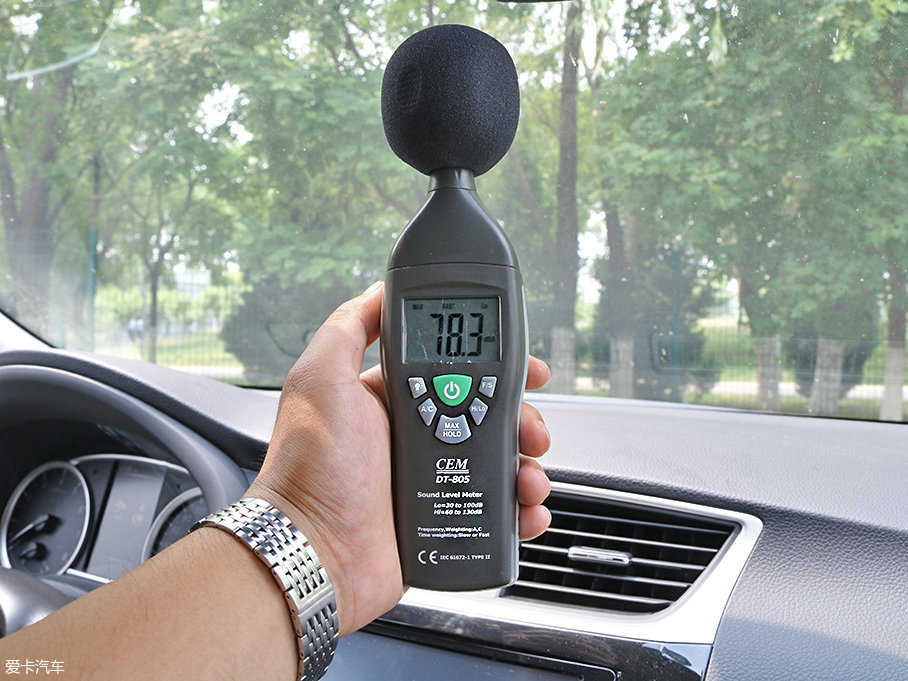

东风日产轩逸舒适度测试在车外按响气喇叭的同时,我们在轩逸车内测得的噪音值为78.3dB,可以过滤掉近25%的噪音,隔绝效果在同级别车型中较为出色。

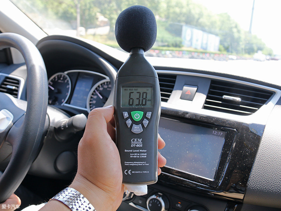

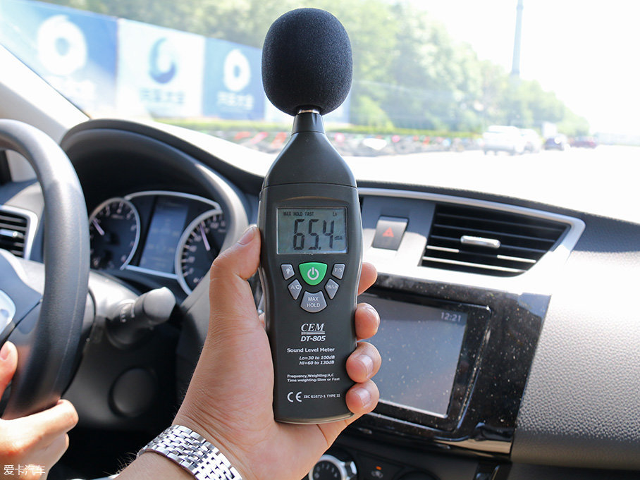

东风日产轩逸舒适度测试以60km/h匀速行驶时,车内测得的噪音值为63.8dB,表现不错。
东风日产轩逸舒适度测试当车速提升至80km/h时,车内的噪音值仅上升到了65.4dB,变化幅度较小。总体来讲,当车速在80km/h内,轩逸的车厢隔音水平还是非常不错的。

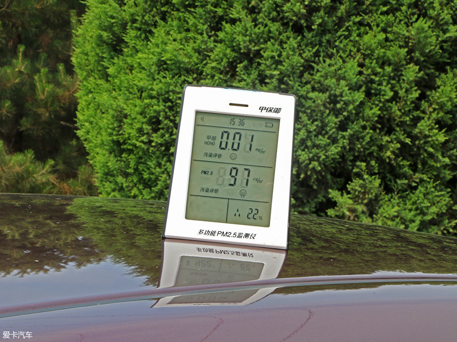

东风日产轩逸舒适度测试首先,我们对当天的外界空气质量进行测量,测试仪显示车外空气的PM2.5浓度为97μg/m^3,甲醛浓度为0.01mg/m^3,属于轻度雾霾天气。

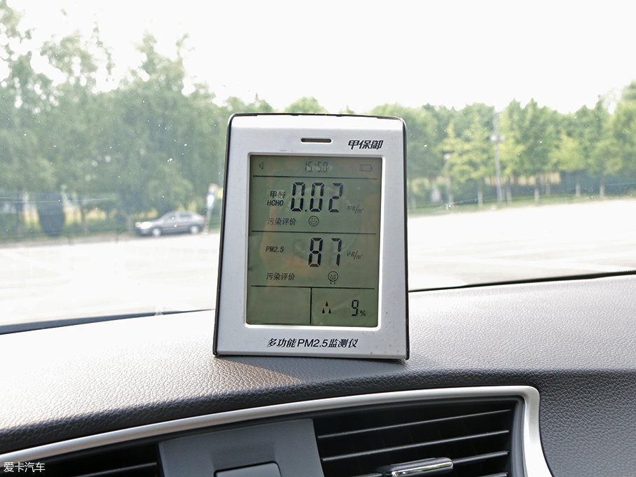

东风日产轩逸舒适度测试将测试仪放进车内,开启空调并以内循环模式运行10分钟后,车内测得的PM2.5浓度为87μg/m^3,空气仅得到了轻微过滤,此时车内甲醛浓度为0.02mg/m^3,远低于国家标准的0.1mg/m^3。

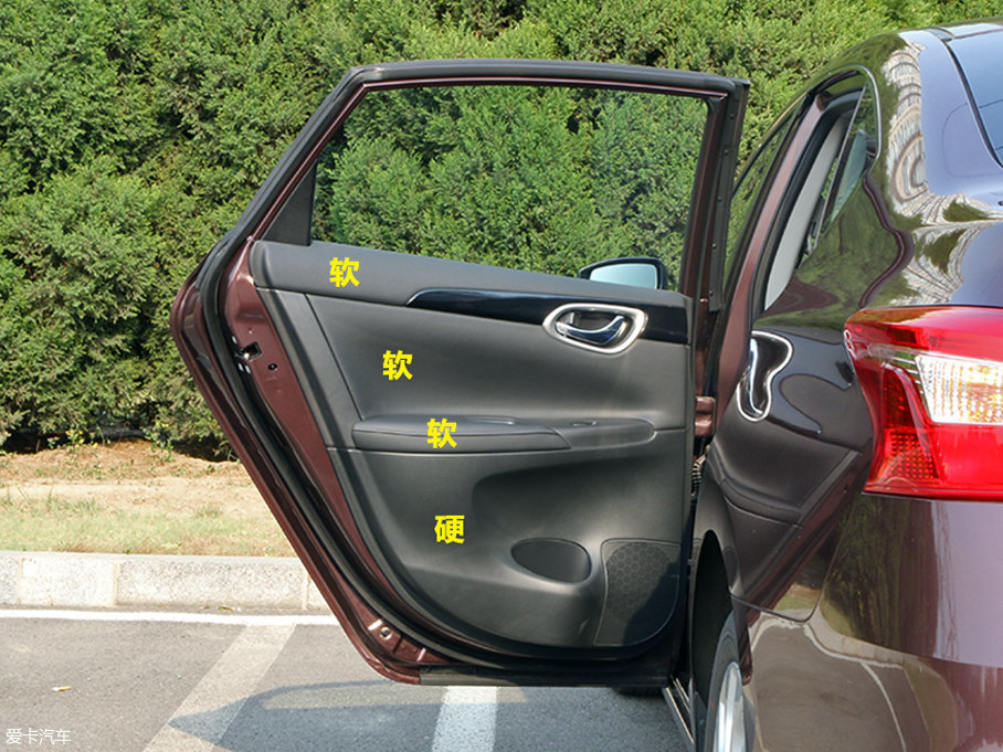

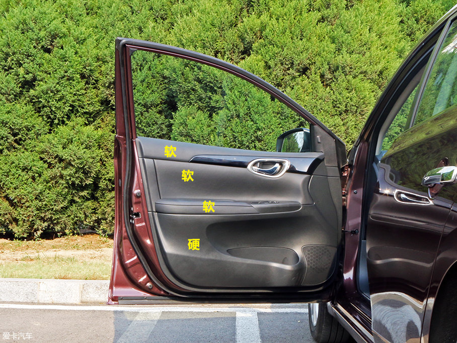

东风日产轩逸舒适度测试轩逸的前门饰板上,在手臂最容易接触到的地方都采用了软性材质包裹,触感柔软,只是在扶手下方的储物格区域使用了硬质塑料。
东风日产轩逸舒适度测试同前门板材质一样,在手臂最容易接触到的地方都采用了软性材质包裹,门板下部采用了硬质塑料,总体来讲,轩逸在门板用料上较为厚道。

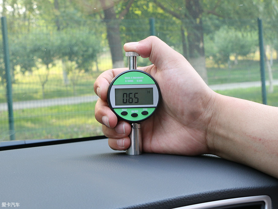

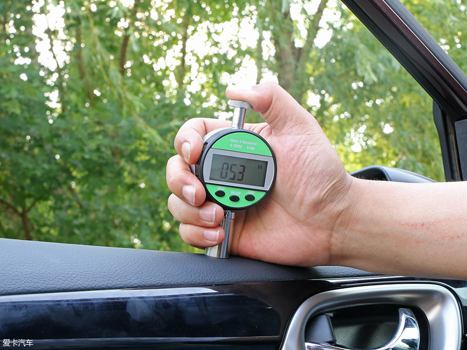

东风日产轩逸舒适度测试我们用邵氏硬度计测量了中控台覆盖件,其邵氏硬度为65HA,柔软度欠佳,但好在没有使用全硬质塑料件。
东风日产轩逸舒适度测试车门饰板顶部材质的硬度为53HA,质地还算柔软,无意间碰到也不会给人硬邦邦的感觉。

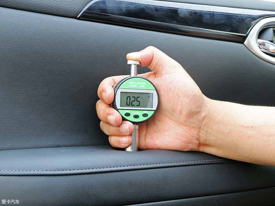

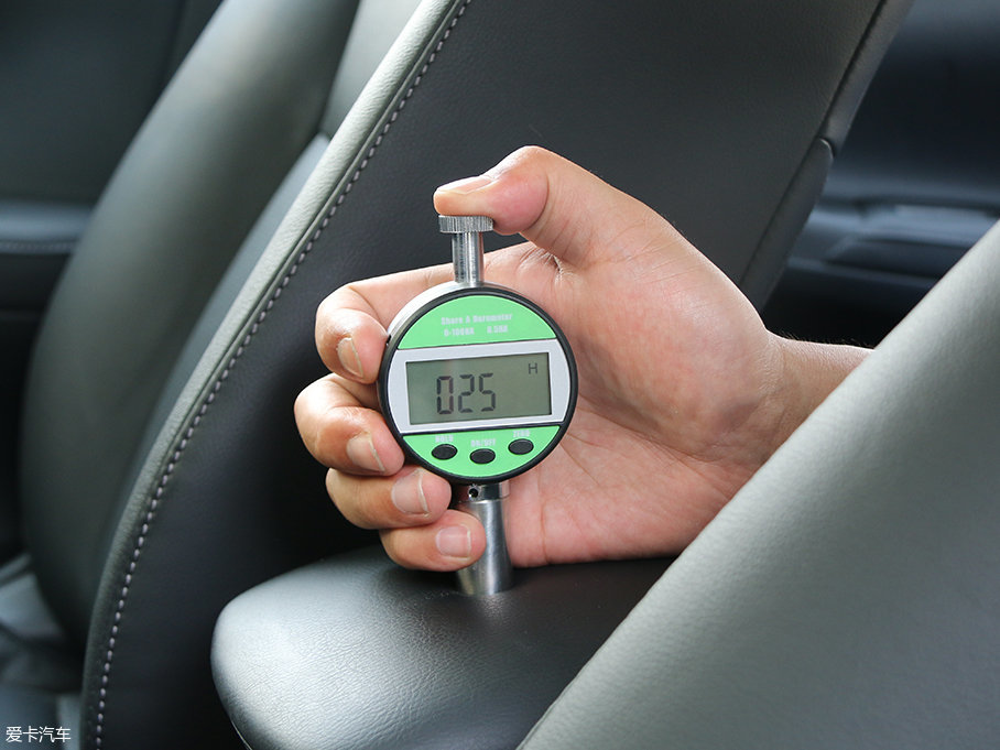

东风日产轩逸舒适度测试车门饰板的手枕区域使用了皮料包裹,其邵氏硬度仅为25HA,质地非常柔软,将手臂搭在上面能够很好的与皮肤贴合。
东风日产轩逸舒适度测试中央扶手的柔软度依然很出色,其硬度仅为25HA,对日常接触频率较高的这个部位,轩逸的用料很出色。
