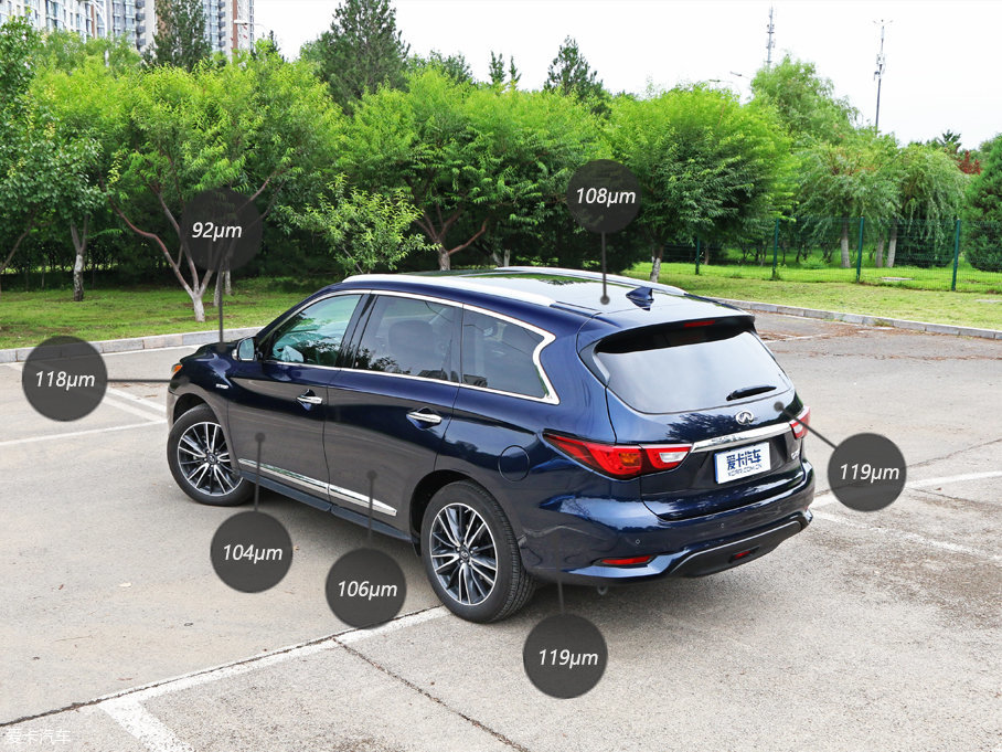

在漆面测试环节,我们选取了QX60车身的7个部位,包括发动机舱盖、右前/后翼子板、右前/后车门、车尾门以及车顶,每个位置均随机选择5个采样点测量,最后计算其平均值。
经过测试我们可以看出,QX60的车身漆面工艺不错,多数采样点的漆面厚度都达到了100μm以上,并且厚度也较为均匀。总体来看QX60的漆面工艺水准还是令人满意的。
QX60漆面厚度测试数据 | ||
结构部位 | 测试平均数据(单位:μm) | |
发动机舱盖 | 92 | |
前翼子板 | 118 | |
前车门 | 104 | |
后车门 | 106 | |
后翼子板 | 119 | |
车尾门 | 119 | |
车顶 | 108 | |
整体漆面厚度平均值 | 109.43 | |
爱卡汽车网制表 www.xcar.com.cn |

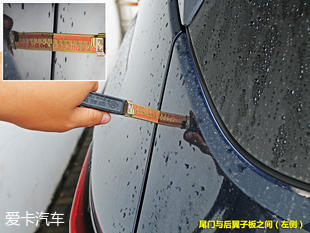

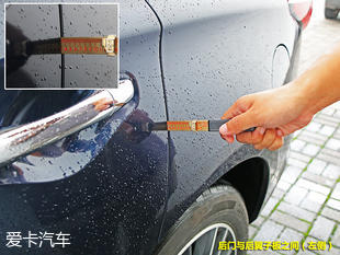

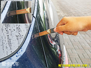

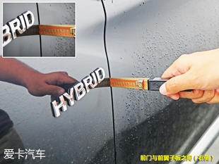

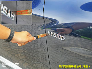

(四)车身缝隙测试

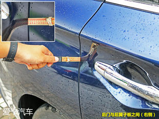

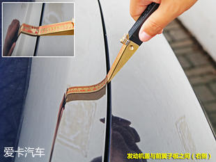

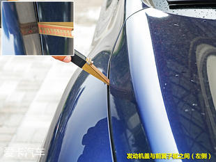

在这个环节,我们将通过游标塞尺对QX60的车身缝隙进行测量,包括发动机舱盖与前翼子板之间(两侧)、前翼子板与前车门之间(两侧)、后车门与后翼子板之间(两侧)、车尾门与后翼子板之间(两侧)共计八个测试位置。
备注:由于测试位置较多,为了便于大家横向对比阅读,我们将测试结果列出表格进行展示,大家也可以根据自己的需要单独点击某一部位的图片进行查看。

发动机舱盖与前翼子板之间(左侧) | 4.6 |
发动机舱盖与前翼子板之间(右侧) | 3.2 |

后车门与后翼子板之间(左侧) | 3.2 |
后车门与后翼子板之间(右侧) | 3.0 |
车尾门与后翼子板之间(左侧) | 7.0 |
车尾门与后翼子板之间(右侧) | 6.0 |
从测试结果来看,QX60的车身缝隙宽度误差基本令人满意,所测试部位的左右差值均在1.4mm以内。

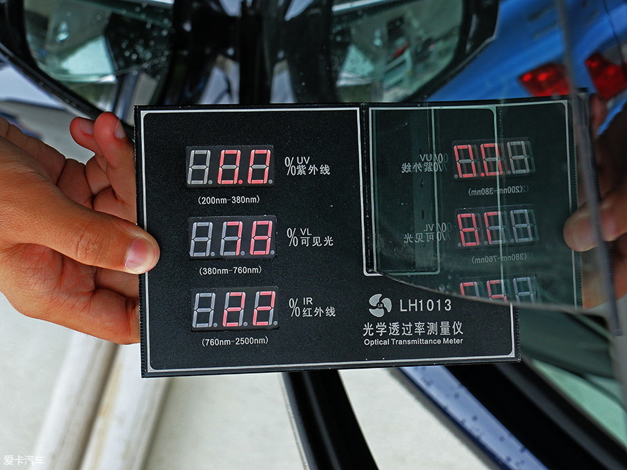

(五)车窗透光率测试

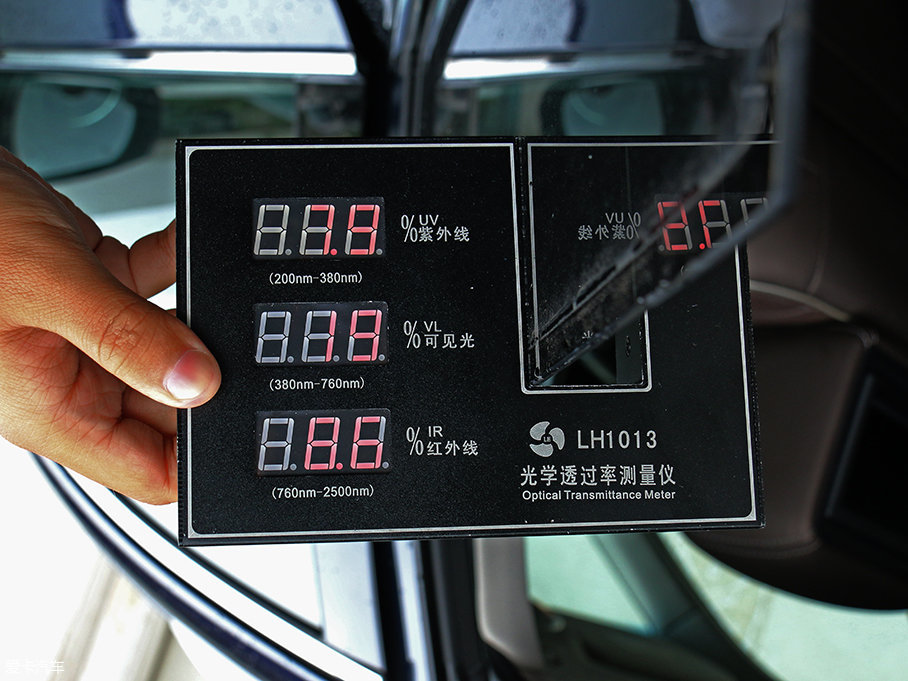

这一环节中,我们将对QX60的车窗透光率进行测试,包括检测紫外线(UV)、可见光(VL)以及红外线(IR)在穿过车窗时的透过率。那么QX60的车窗透光率表现究竟如何呢?让我们继续测试。
备注:由于所采用的光学透过率测量仪设计比较独特,造成在测试时我们需要反向手持仪器。为了便于大家阅读,我们对以下图片进行了180°旋转。

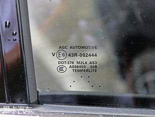

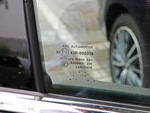

经过测试,QX60前排侧窗的紫外线透过率为0%,可见光透过率为78%,红外线透过率为22%。
而QX60后排侧窗的紫外线透过率为7.9%,可见光透过率为19%,红外线透过率为8.6%。
通过对侧窗的透光率测试,我们可以看出QX60的前排侧窗可以将紫外线完全隔绝,并且对红外线也有着较高的阻挡作用。而第二排侧窗则能阻挡绝大多数可见光,保证了后排乘客的隐私。

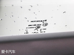

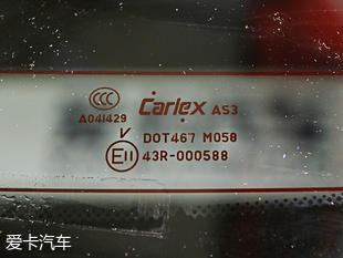

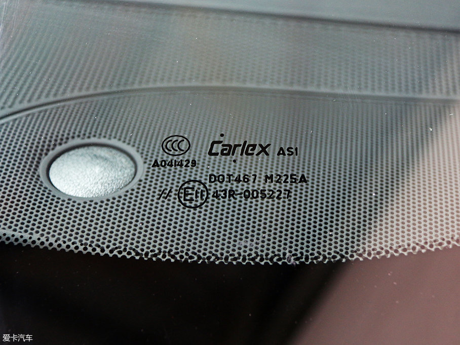

QX60的全车玻璃分别来自三个玻璃品牌,前、后风挡使用了Carlex玻璃,前、后排侧窗采用的是旭硝子玻璃,而天窗则使用了皮尔金顿玻璃。
