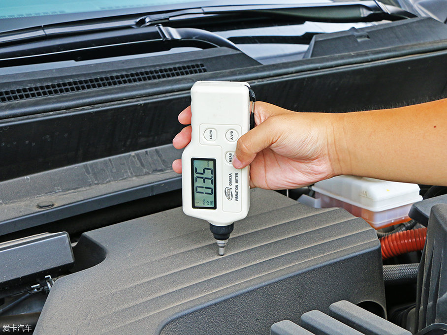

  这个环节中,我们通过手持式测振仪,对QX60的发动机在怠速下的振动情况,以及怠速下振动传递到车内的情况进行测试。在测试发动机怠速振动情况时,我们将在发动机护罩上选择5个采样点进行测量,并计算其平均值作为最终结果。而测试的项目为振动速度,单位为“mm/s”。
QX60品质测试在测试发动机怠速振动情况时,我们将在发动机护罩上选择5个采样点进行测量,并计算其平均值作为最终结果。而测试的项目为振动速度,单位为“mm/s”。
QX60发动机怠速下振动情况测试数据
测试采样点
振动速度(单位:mm/s)
发动机中间
3.5
发动机左上
1.5
发动机左下
3.8
发动机右上
4.8
发动机右下
8.5
平均值
4.42

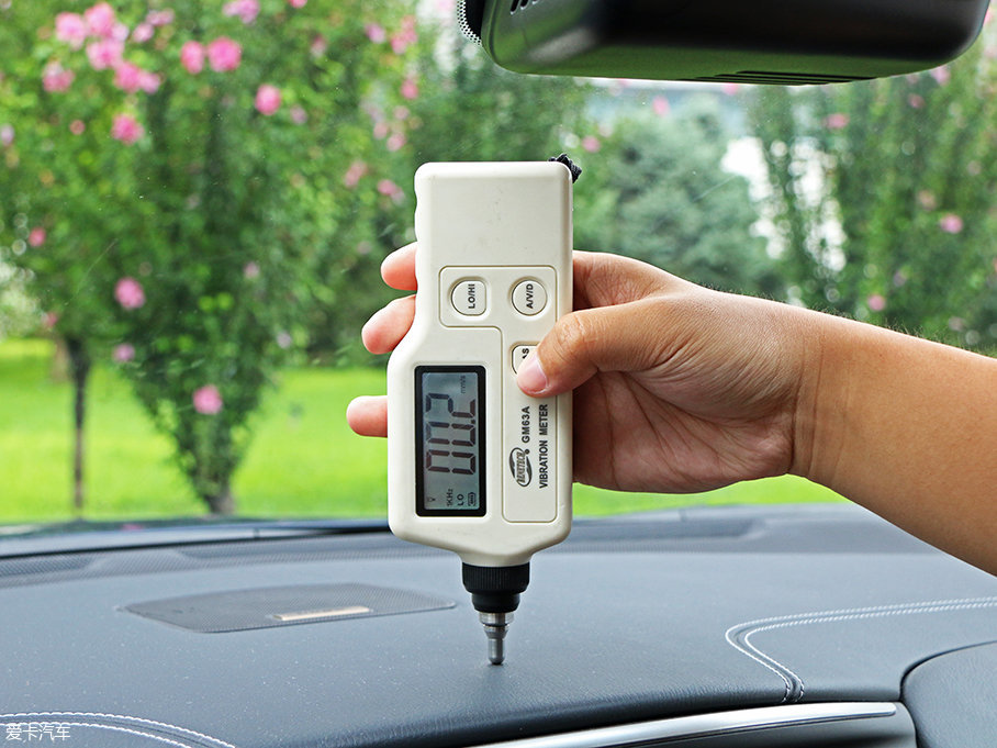

QX60品质测试保持发动机怠速运转,关闭一切能够引起振动的设备,如音响、空调等,此时我们在车内仪表台所测得的振动速度值为0.2mm/s。

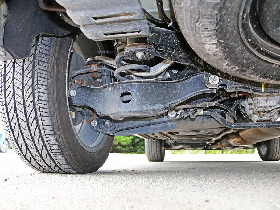

  QX60的前悬挂采用了麦弗逊式结构,后悬挂则为多连杆式独立悬挂,这样的组合在豪华车型中比较常见。
QX60品质测试QX60的前悬挂采用了麦弗逊式结构,后悬挂则为多连杆式独立悬挂,这样的组合在豪华车型中比较常见。

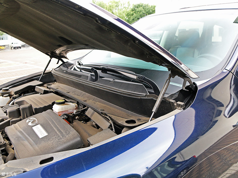

QX60品质测试双液压杆能为QX60的发动机舱盖提供充足的支撑。

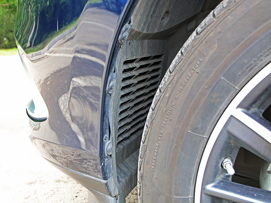

QX60品质测试QX60的前轮旋内部不仅设有塑料护板,还设有为刹车降温的通风口,非常贴心。
