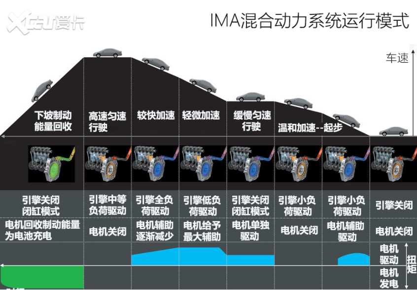

  混动省油是因为它能避开或改善发动机低效工作,IMA动力系统省油原理都显示在运转模式图上。不过,细看会发现IMA运行模式有些地方的描述自相矛盾,例如缓慢匀速行驶,IMA电机单独驱动车辆纯电行驶,引擎已关闭为何还要开启闭缸模式?问题出在IMA的结构上。
国产混合动力
  从IMA运转模式可以看出混动省油的原理,起步、缓慢匀速行驶(蠕行)、轻微加速以及较快加速(急加速),正好是发动机低效工作点,此时IMA电机介入工作,减轻发动机负担避开发动机低效工作点。纯电缓慢匀速行驶时,发动机的运转阻力同样会消耗电机输出功率。本田想到一个办法,发动机熄火后所有气缸开启闭缸功能,减少发动机运转阻力。
