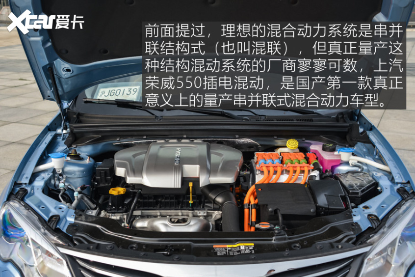

  聊国产混动必须得从上汽说起,2013年,上汽推出了荣威550插电混动版,除了高达23.98万的售价外,没给人留下多少印象,但550插电混动所采用EDU电驱动变速箱却是国产混动划时代技术。

  上汽EDU和本田i-MMD设计思路比较相似,不过i-MMD所具备的功能EDU都有,并且还多了一个2挡切换。C1和C2之间是一个2挡AMT变速箱,发动机与电机输出的动力经AMT变速箱处理后传递至车轮。国产丰田双擎以及本田锐·混动,只有一个固定传动比,上汽EDU理论上能覆盖更多使用场景
国产混合动力
  尽管也是串并联结构,上汽EDU燃油经济性并未超越丰田THS-II。原因有很多,荣威550插电混动比普锐斯足足重了300多公斤,丰田1.8L阿特金森循环发动机热效率更高,普锐斯制动能量回收更高,刹车过程中先用电机制动,不足部分由刹车系统补,而荣威550插电混动是电机与刹车同时制动,电机能量回收比例低

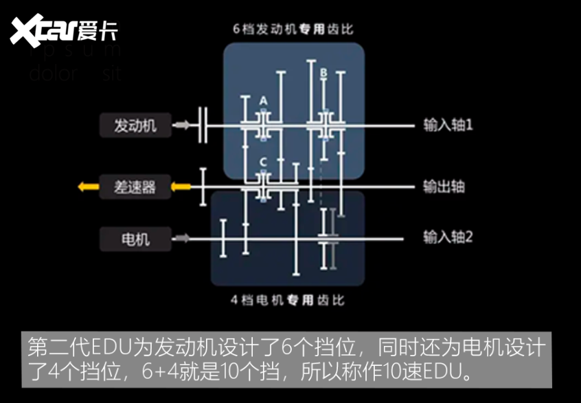

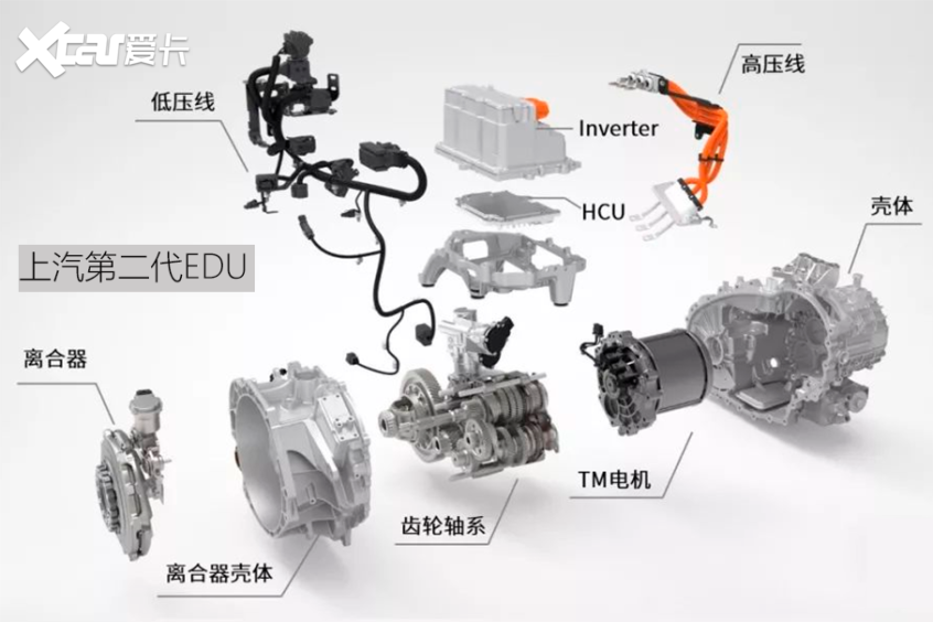

  基于上述原因,第二代EDU改变思路,选择了更适合普通汽油机的并联式结构。第二代EDU只有1个电机,按照之前方法分类,一定是并联结构混合动力系统
国产混合动力
  既然是普通发动机,仍然得保留传统变速箱,但问题来了,电机配4个挡意义何在?可能是吃了第一代的亏,第二代EDU需要很强的卖点,比如动力性能,要实现这个目标就需要大功率电机,假设电机只有一个挡位,只能在小部分使用场景效率高。一旦电机可以选择多个挡位,在加速、巡航、制动能量回收中都可以达到较高效率,一定程度弥补了并联结构的不足
混动
  从最终结果看,10速EDU完全能够比肩第一代技术,油耗相当加速性能更好,售价反而降低了。继续采用第一代技术,也许能实现更低的油耗,但市场投入与回报不一定成正比。
