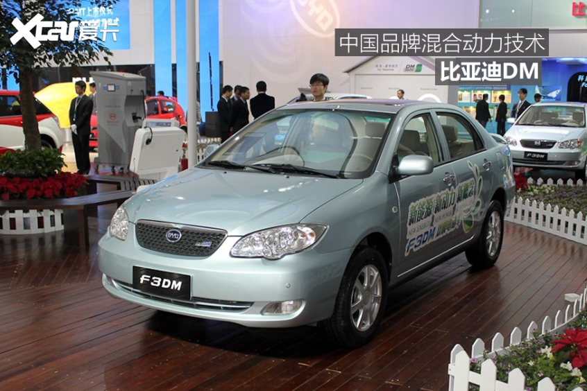

  比亚迪当时研发和制造技术有限,F3DM动力系统体积非常大,实际性能与期望值相差甚远,但F3DM为比亚迪埋下了混合动力的种子。

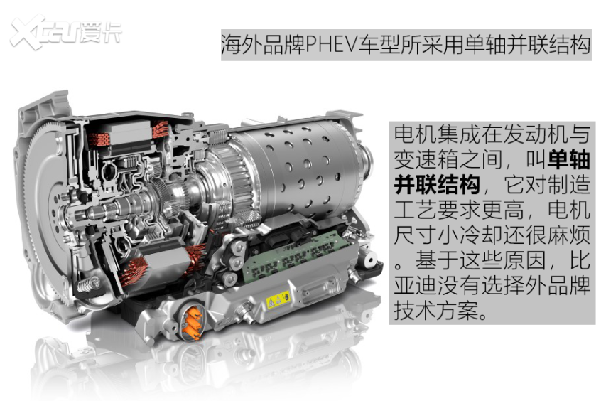

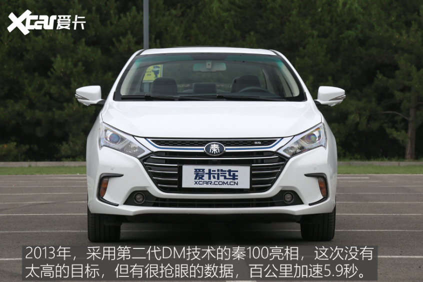

  比亚迪秦100的快很简单很粗暴,在6速双离合变速箱输出轴上配了1台大功率电机,电机最大功率110kW,与大众EA211 1.4T发动机相当,既然只有1个电机,那妥妥的并联结构。
国产混合动力
  比亚迪秦100采用双轴并联结构(驱动电机与发动机不在同一轴),因为电机本身功率大,一旦电量耗尽,发动机一边拖着车身一边带着大电机跑非常吃力。而电机与变速箱输出轴刚性连接,只有一个固定挡位,高速行驶电机扭矩弱效率低,说到这可能就明白上汽10速EDU的意义了。

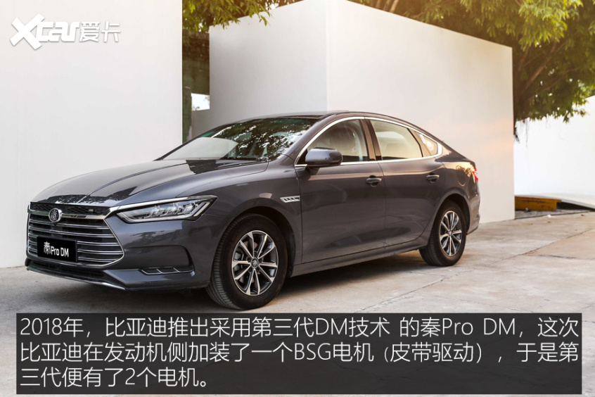

  有了2个电机,那么是否属于串并联结构?严格上来说不属于,因为第三代DM的BSG电机功率只有25kW,几乎没法像增程电动车那样在任意速度内纯电行驶。不过有了25kW的BSG电机后,秦Pro DM怠速时发动机能驱动BSG电机发电,再遇到电量耗尽的拥堵路况,油耗会比上代低。

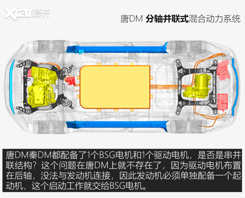

  唐DM比较特别,它其实是分轴并列式混合动力,一般的并联混合动力,发动机、电机变速箱集成在一块,而分轴式并联则是电机独立出来单独驱动,唐DM前桥由发动机驱动,后桥由电机驱动,这种布置可以增加牵引力,同时提高电机效率,因为电机不用考虑发动机转速。除唐DM外,沃尔沃XC90插电混动也是类似的布置。

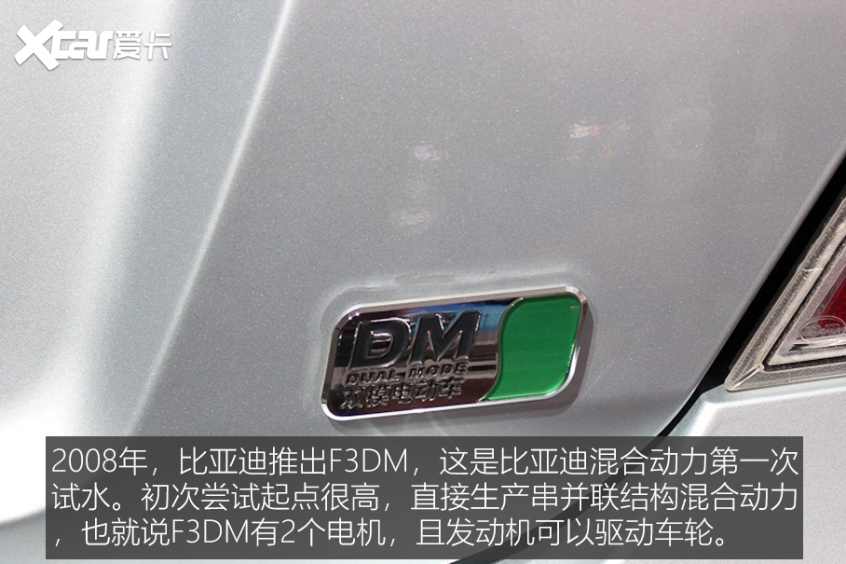

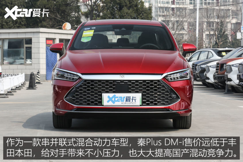

  在并联式混合动力系统摸爬滚打8年后,比亚迪终于推出了一个像模像样的串并联式混合动力系统,这就是DM-i。DM-i实现了本田i-MMD一样的功能,但混合动力系统细节设计略有不同,除串并联式混合动力系统外,比亚迪还针对性的开发了骁云1.5L高效率发动机,有一台这样的发动机,才能真正发挥DM-i的全部优势。
国产混合动力
  当年的混合动力与如今的电动车处境非常相似,它们的价格让人望而却步,当混合动力与纯燃油车之间的差价缩小到完全可以接受的范围,那么混合动力已经成功了,这就是比亚迪正在干的事。
