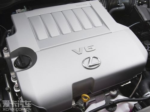

    ● ES350——3.5L 2GR-FE型发动机+U660E型6速自动变速箱
    作为车系中主推型号的ES350则流用了和上代车型中相同的3.5L排量的2GR-FE型V6自然吸气发动机和由Aisin方面代工的U660E型6速自动变速箱——看到这可能又有人该说丰田换汤不换药了?事实上,这种沿用和上代车型相同型号的发动机的情况在各大车厂近十年的历史当中中屡见不鲜,更何况2GR-FE和更高阶的2GR-FSE堪称丰田GR系列当中最优秀的产品,其比同级任何发动机都偏高不少的轮上马力(车厂对外公布的马力数据在绝大多数情况下都是飞轮马力)就是这种说法的明证。虽然2GR们已经发布多时,但直到今天,想找出一台比这更好的民用V6发动机都不是什么容易的任务。
雷克萨斯全新ES
新ES350则将继续采用2GR-FE型发动机,但ECU设定将略有不同
    这款发动机采用94.0mm缸径和83.0mm冲程的大口径小冲程设计,实际排量3456cc。它转速攀升特性相当好,整体的扭矩曲线也颇为平顺,就算是全力驱策,也不会爆发出什么恼人的古怪震动。顺便说一句,在这款发动机搭配在大多数车型上的版本,高转速下的声浪也还不错。甚至它比起一台直列四缸发动机都重不上多少,算上机油和汽油等等油料之后它重量也仅为163kg,只比宝马引以为傲的N52B30铝镁合金发动机的干重量重上一瓶大包装可口可乐的分量。不过就像前面介绍过的ES250一样,ES350具体的动力数据也没被公布,我们这里也可以提供下第五代车型的ES350所采用的同型发动机的动力数据:在10.8:1的压缩比下,最大马力277ps/6200rpm,最大扭矩346Nm/4700rpm。
    不过和前面的例子一样,考虑到新车更大的车身,和消费者一向对新车的动力表现的更高的要求,雷克萨斯没准也会提高下2GR-FE发动机的动力。尤其是在北美现在还有个来势汹汹的第二代林肯MKZ的情况下(这车和雷克萨斯第六代ES一样即将上市),而那车配备了一台动力更高的福特Cyclone系列的Duratec 37发动机,3.7L排量,V6构造,但是马力达到足足300ps以上,不能不说这将是一向对大马力有着迷信的北美用户们的很大一个诱惑。
