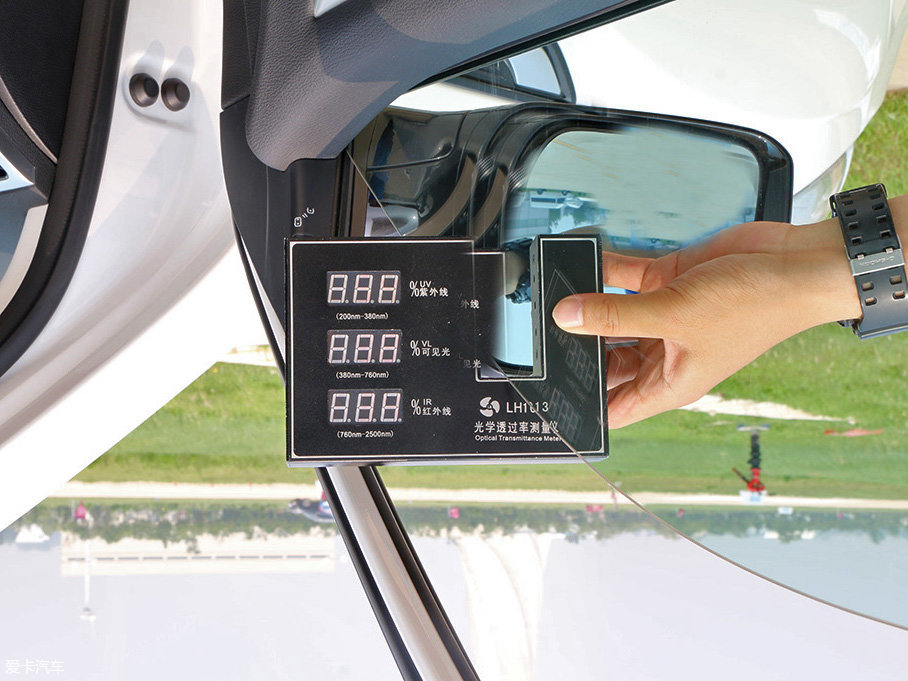

  备注:由于所采用的光学透过率测量仪设计比较独特,造成在测试时我们需要反向手持仪器。为了便于大家阅读,我们对以下图片进行了180°旋转。
SUV品质数据汇总哈弗H9前排侧窗的测试结果为,紫外线透过率62%,可见光透过率88%,红外线透过率为39%。第二排侧窗的测试结果为,紫外线透过率62%,可见光透过率97%,红外线透过率为39%。
