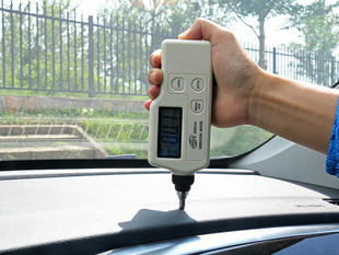

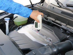

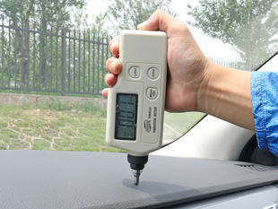

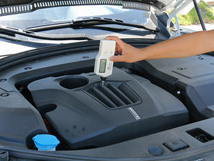

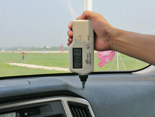

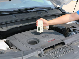

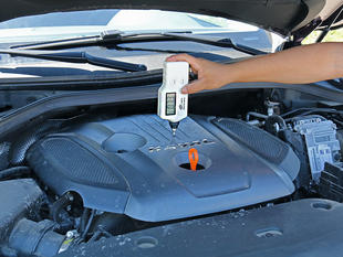

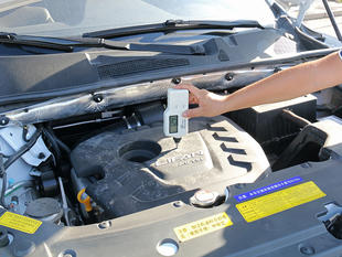

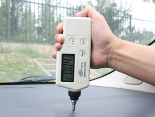

  备注:这个环节中,我们通过使用手持式测振仪,对这12款SUV发动机在怠速运转状况下的振动情况,以及发动机在怠速运转状况下振动传递到车内的情况进行测试。在测试发动机怠速运转状况下的振动情况时,我们将在发动机装饰罩上选择5个采样点进行测量,计算其平均值作为最终的结果。而测试的项目为振动速度,单位以“mm/s”计算。

  车型小结:哈弗H9发动机的平均振动速度值为21.16mm/s,在测试车型中处于中等水平,但在车厢内振动方面控制得还不错,中控台振动速度值仅为0.1mm/s。

  车型小结:WEY VV7发动机的平均振动速度值为31.44mm/s,测试成绩并没有期待的那样优秀。车厢内部的振动表现尚可,中控台振动速度值为0.3mm/s,其发动机震动抑制方面的综合表现在所评选的SUV中处于中等水平。

  车型小结:长安CS95发动机的平均振动速度值为12.4mm/s,测试成绩略低于传祺GS8,但依然处于上等水平。其在车内振动的控制也表现得不错,中控台振动速度值仅为0.1mm/s。

  车型小结:哈弗H8发动机的平均振动速度值为27.8mm/s,整体表现差强人意,还有着不小的提升空间。但好在车内振动速度值的控制还不错,中控台振动速度值仅为0.1mm/s,将发动机的振动隔绝得很好。

  车型小结:力帆X80发动机的平均振动速度值为20.88mm/s,这样的表现只能用中规中矩来形容。车内振动速度值的控制方面,0.4mm/s的振动速度值不算优秀,整体处于中下等水平。
