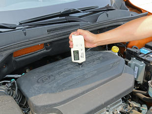

东风风行SX6发动机怠速运转状况下振动情况测试数据
测试采样点 振动速度(单位:mm/s)
发动机中间 18.9
发动机左上 38.2
发动机左下 18
发动机右上 37.2
发动机右下 22.1
平均值 29.7
爱卡汽车网制表 www.xcar.com.cn
  车型小结:东风风行SX6发动机的平均振动速度值为29.7mm/s,测试成绩在所测试车型中不算优秀。而在车内振动方面,0.2mm/s的振动速度值还是能让人满意的。

奇瑞瑞虎7发动机怠速运转状况下振动情况测试数据
测试采样点 振动速度(单位:mm/s)
发动机中间 28.8
发动机左上 18.6
发动机左下 16.3
发动机右上 16.9
发动机右下 23.2
平均值 19.6
  车型小结:奇瑞瑞虎7发动机的平均振动速度值为19.6mm/s,结合其售价来看,这样的测试成绩可以接受。车内振动也表现尚可,其振动速度值为0.3mm/s。

奔腾X40发动机怠速运转状况下振动情况测试数据
测试采样点 振动速度(单位:mm/s)
发动机中间 11.1
发动机左上 44.5
发动机左下 39.7
发动机右上 42.6
发动机右下 54.4
平均值 38.2
  车型小结:奔腾X40发动机的平均振动速度值为38.2mm/s,其成绩在所测试车型中是最不理想的。另外,由于发动机的振动并没有被有效地过滤掉,所以其车内振动表现也很一般,达到了0.5mm/s。

名爵ZS发动机怠速运转状况下振动情况测试数据
测试采样点 振动速度(单位:mm/s)
发动机中间 5.2
发动机左上 10.1
发动机左下 13.2
发动机右上 7.9
发动机右下 7.6
平均值 8.84
  车型小结:名爵ZS发动机的平均振动速度值为8.84mm/s,测试成绩在所测试车型中表现较为突出。优秀的发动机振动控制也成功延续到了车内,其车内振动速度值仅为0.1mm/s。

宝骏510发动机怠速运转状况下振动情况测试数据
测试采样点 振动速度(单位:mm/s)
发动机中间 3.5
发动机左上 25.2
发动机左下 8.7
发动机右上 14.6
发动机右下 15.4
平均值 13.4
  车型小结:宝骏510发动机的平均振动速度值为13.4mm/s,结合其5.48-6.98万元的售价来看,这样的表现足够令人满意。0.1mm/s的车内振动速度值也同样令人挑不出毛病。
