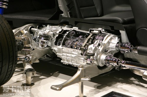

    DCT变速箱源自赛车运动,最早的实际应用在上个世纪80年代初的保时捷Prosche 962C和奥迪Audi sport quattro S1 RC赛车上,但是因为耐久性等问题经过了十余年的改进后,才真正被普通量产车所应用。
解析无级变速与双离合

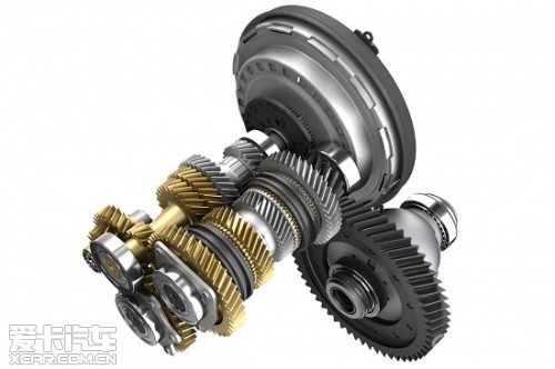

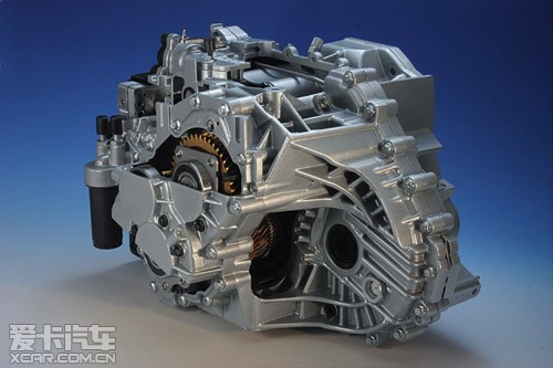

    直到上个世纪末,拥有双离合技术的博格华纳(BorgWarner)才与大众一起,开始着手能够大批量产的双离合变速箱,随后大众集团的第一批双离合出现在了高尔夫R32之上。相比同样模仿手动变速箱的AMT,DCT的出现可以说是一次进化的关键时间点。
    如今市场在售的多款车型配备了双离合变速箱,大众的DSG、奥迪的S-tronic、福特的Powershif、保时捷的PDK、三菱的SST等等。

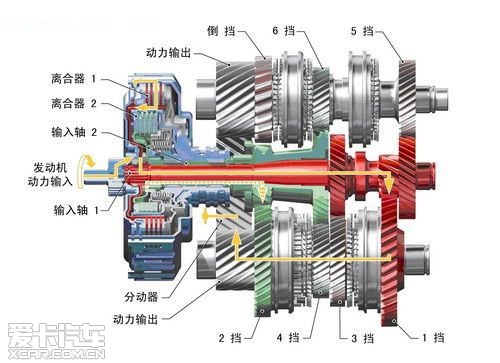

    双离合变速箱结合了手动变速箱和自动变速箱的优点,没有使用变矩器,通过电子和液压元件的模块,以两套离合器(一个控制奇数挡位,另一个负责偶数挡)相互“接力”的方式,来实现无间隙换挡的效果。
解析无级变速与双离合
    优势:换挡速度快(比手动挡还要快)、传动效率高(没有液力变矩器的损失)、油耗低
    劣势:稳定性不佳、低档低速时不够平顺且抖动(同样由于没有液力变矩器、手动变速箱“半联动”状态无法模拟的十分到位)
