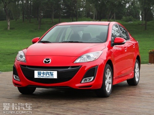

【2011款马自达3星骋】
    与前代相同,马自达星骋依旧提供了1.6L、2.0L两个排量车型供消费者选择。2.0L发动机最大功率110Kw(150Ps)/6500rpm,峰值扭矩182N.m/4500rpm,与之匹配的是5挡手自一体或者6挡手动变速箱;而1.6L车型依旧沿用上代的4挡手自一体和5挡手动变速器,发动机最大功率79Kw(107Ps)/6000rpm,峰值扭矩145N.m/4000rpm。两台发动机都具备S-VT(连续可变气门正时)、VIS(可变进气歧管)技术。
